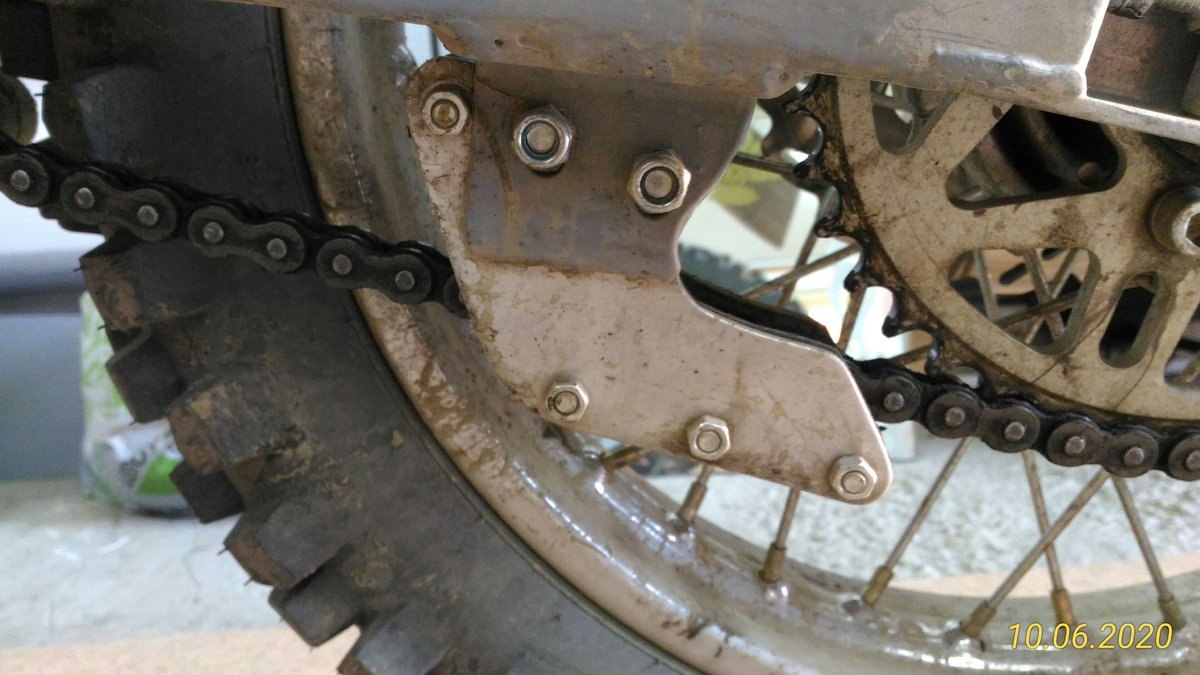

  1. я сам делал, и варил на маятник крепеж, у меня по бокам по 5 мм свободного гуляния и все гуд!!!
  2. дело не в ширине, а в правельной установке! без нее цепь гуляет во всех сторонах.а так по направлению!
  3. или она у тебя износилась?
  4. а свою снять и померять ? не пробовал?
  5. на сайте.. Расер .. в барнауле не пробовал заказать? там все есть!
  6. Не знаю, у меня цепь по пластику бежит, с боков только по 5мм сделано,для свободного пробега, у меня там капролон вставлен, он износостойкий

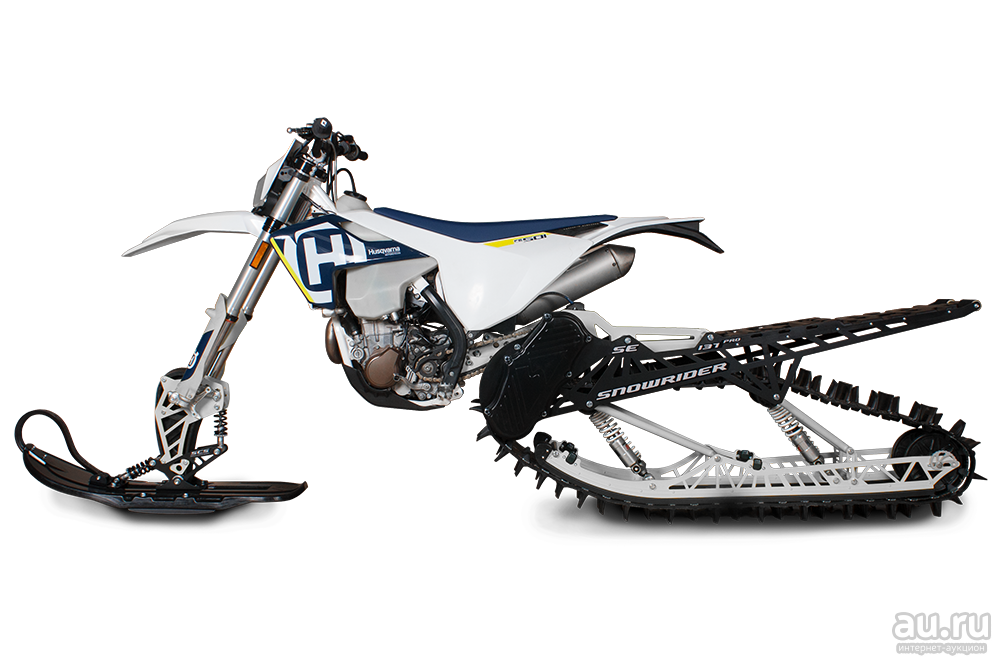

  10. фигня все это шипы,только по дорогам да по небольшому снегу, гусеничный комплект на мот чтобы гонять по сугробам вот это да, я новерно на следующий год соберу себе такую приблуду сам! ,,сноубайк,,, потихоньку собираю материал. ролики ,дюралевые листы. гусеницу надо купить как то , что бы по ней изготавливать!!
