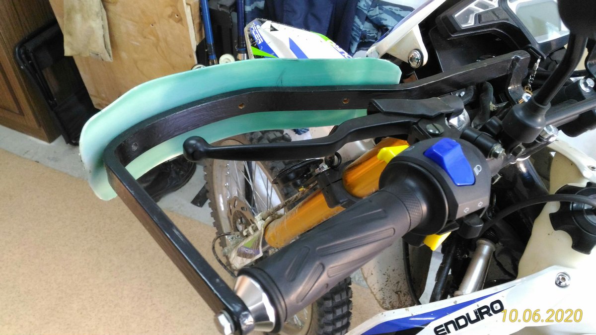

  1. у меня вперед руль отломается , чем защита загнется, крепежи в торцах ручек и крепежи у крепления руля к вилке. сама защита дополняет усиление руля от гнутости!!

  4. я поставил мощьную защиту ручек на руль, сам гнул и варил из 10 ки метала ,падал жестко ,даже не одного намека на загиб руля, и все ручки целы!!
