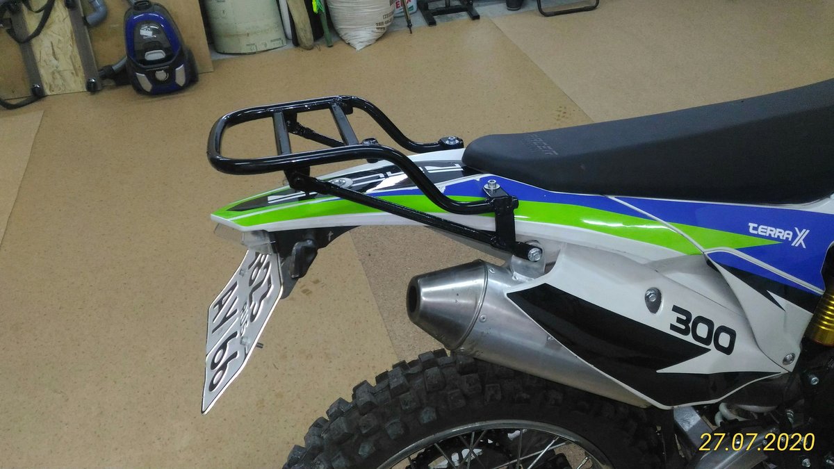

  19. прибабахал багажник от старого минска ,теперь можно привязывать канистру с топливом и на дальняк по лесу
  20. и,этот ящик не помешает по бездорожью?
