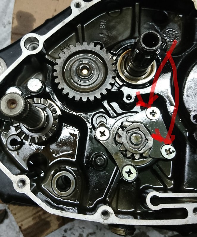

Если эти два болта слева не крутить то копирный вал останется на правой половинке картера. И кпп полагаю можно оставить на правой. Но как потом собирать.... Хз

Нет. Как раз таки на правой. Если винты не крутить то валы на правой останутся.

Мотор уже до меня крутили и мне пришлось иметь что имеем. Незнаю чем и как и возможно с фиксатором резьбы кто то закрутил..... Но я их так и не стронул. Бил грел студил.... Бестолку.

Ну это если на правой крышке валы оставлять наверное)

Всё с точностью до капли. Была и отвертка и бита подобрана. В итоге один болт был слизан. Поэтому приняли решение колоть так.

Если кто решится колоть мотор на ВМ200. В португальском мануале написано выкрутить эти 4 болта и снять эти удерживающие копирный вал пластины. У меня левые два выкрутились, а правые нет. Вобщем раскололось всё норм не снимая правую пластину. Вал легко выйдет и так. Мож кому пригодится.
