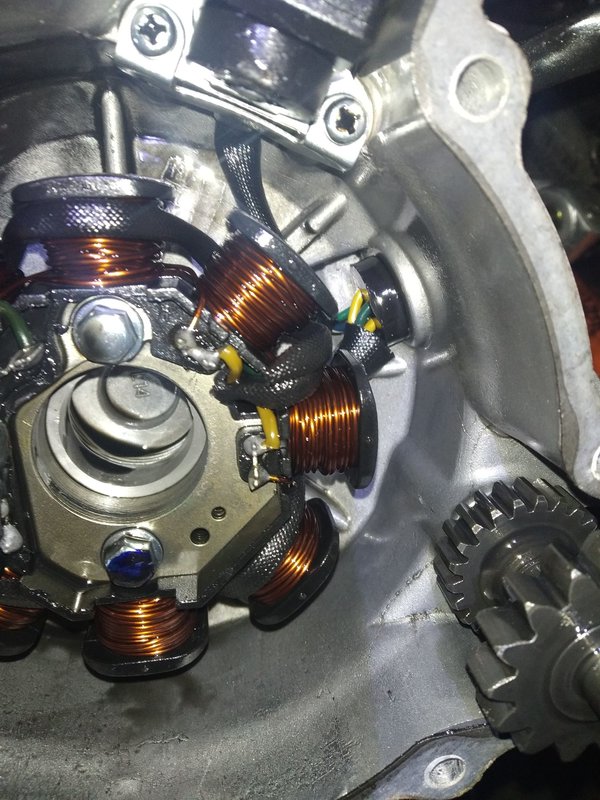

После раздумий решил просто уплотнить отверстие с наружней стороны крышки генератора, замазав выемку автомобильным герметиком для прокладок (DoneWell). Течь прекратилась, после 3-4 часов езды под крышкой не было следов масла. Кроме собственно герметизации отверстия делал следующее: еще раз проверил шланг сапуна - был чист; поковырял проволочкой в окошко сапуна - ничего не достал оттуда; осушив движок, заодно сменил сношенные диски сцепления. Возможно, последнее как-то повлияло. Свежее моторное масло залил из той же канистры, что лил и раньше. Ремонт:

Я проверял шланг сапуна на проходимость (и прочищал). Масло подтекает из-под резинки при подгазовке на хорошо прогретом двигателе, это я наблюдал сам. Отливка под резиновую заглушку проводов с уличной стороны плотно облеплена промасленной грязью, так что я вряд ли тут ошибаюсь относительно места течи. Может канал сапуна быть забит внутри двигателя (туда я не смотрел), и можно ли его проверить/прочистить без располовинивания?

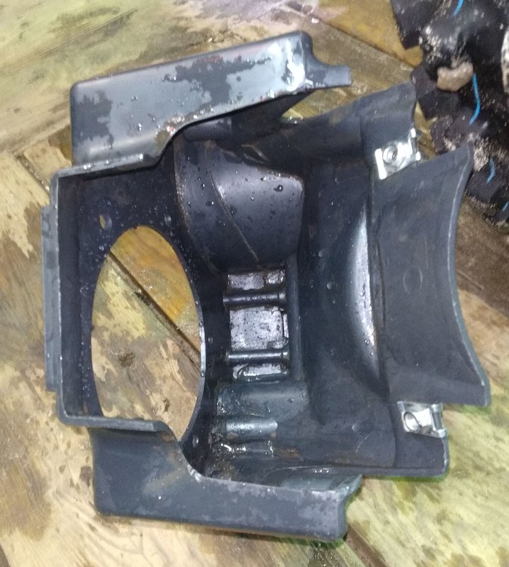

Снял крышку. Снаружи и внутри выглядит так: Место протечки масла - резиновый уплотнитель зелено-желтых проводов. Герметик для прокладок, рассчитанный на тонкий слой нанесения, здесь наверное не поможет: сдавить и зафиксировать его здесь нечем. Посоветуете, как и чем можно загерметизировать выход проводов из отсека генератора? (возможно, стоит совсем срезать оригинальный уплотнитель и залить отверстие каким-то автомобильным силиконовым герметиком, придав ему форму, близкую к оригиналу)? Если просто залить в движок герметик для масляной системы двигателя ("размягчают затвердевшую резину за счет пропитки уплотнителей легкими нефтяными фракциями, которые проникают в каучуковую структуру сальников; заполняют мелкие трещины в резиновом слое полимерными компонентами, вследствие чего восстанавливается целостность уплотнителя, растрескавшегося от времени."), не запорет ли такая мера раньше времени все остальные резиновые уплотнители.
Сапун проверил в первую очередь. Был с песком, но проходимый. Прочистил его дополнительно. Отчистил все места под крышкой ведущей звезды. Вывесил колесо, попробовал покрутить мотор, но ничего не обнаружилось. Проверить получилось на ходу - при покатушке, когда масло вновь засочилось, стало видно, что оно подтекает в месте выхода проводов из генератора через резиновый уплотнитель (обозначено на фото, покрыто грязью). Масло тут же стекает по пазухам, и поэтому обнаружить это место течи можно только сразу после остановки. Ремонт, я думаю, будет заключаться в снятии крышки генератора и нанесении герметика-прокладки для двигателя/коробки в месте примыкания родного уплотнения.

При катании было замечено: сочится масло из под крышки ведущей звезды (т.е. когда оно горячее) В холодном состоянии масло не течет. Течь только с левой стороны движка. Снизу/справа движка потеков нет. Цепь сухая (т.е. это масло не с нее ) Подскажите, что это может быть, или куда нужно глянуть еще, чтобы детектировать причину? Фото со снятой крышкой:

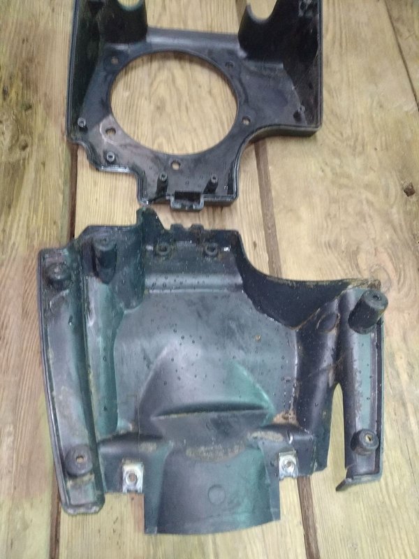

Корпус фильтра может быть располовинен (шляпки фиксирующих саморезов сильно ржавеют), и тогда становится видно, что в нем имеется следующий штатный дренаж: Этот дренаж забился полностью пылью/песком, немного пропитанной вдобавок маслом от фильтра, и перестал пропускать воду. Выгрести этот мусор без разборки бокса не вышло. Добавил в конструктив немного колхоза: вывел доп. трубку с уровнем забора воды немного повыше дна корзины, которое возможно скоро вновь будет засыпано песком:
При очередной чистке воздушного фильтра на Kayo T2 / T4 увидел небольшое озерцо в боксе фильтра. Озерцо слил и подумал, что дренаж здесь не будет лишним. Можно с каким-нибудь обратным клапаном как на drive, а можно и просто дырку или дырку с пробкой. Не обязательно за время поездки мот побывает в лежачем положении, а озерцо естественным образом испаряться может долго. Что по этому поводу считаете? Бокс снимал для прочистки, вот вид корпуса со всех сторон:

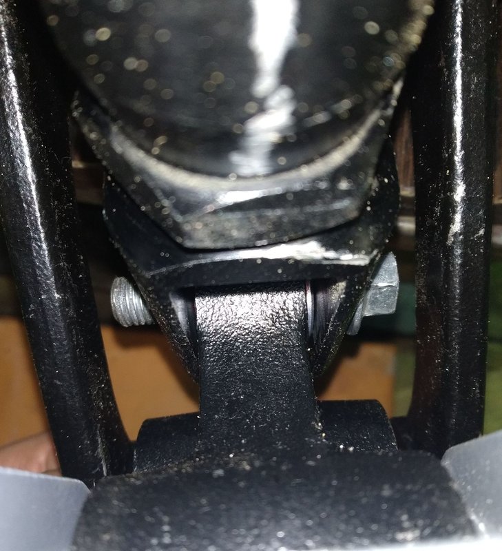

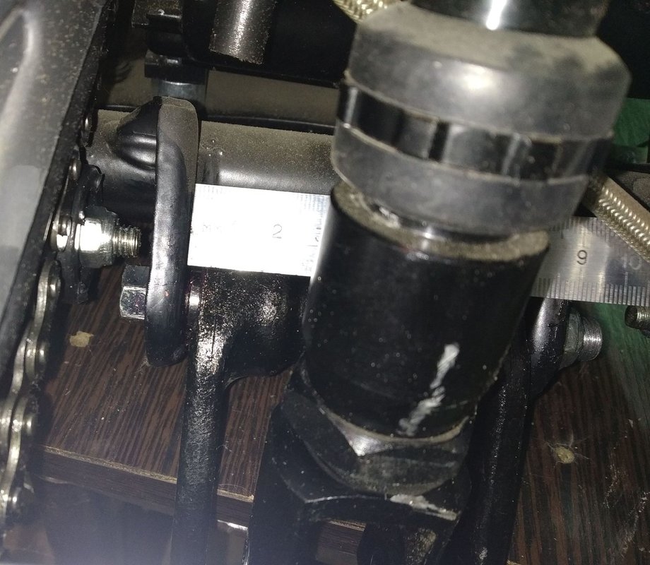

Прогрессия В прогрессии есть поперечный люфт где-то в 5мм от левого борта к правому на оси крепления прогрессии к раме. Наличие люфта прогрессии в 5 мм показано на фото, рычаг-вилка ходит по крепежной оси влево-вправо: Стянуть болтом и гайкой уши, приваренные к раме больше чем на 1мм без их поломки или отрыва вряд ли выйдет. Вот и видео, вилка прогрессии ходит из крайнего левого положения в крайнее правое: VID_20210110_140925_люфт_прогрессии_рама_П_сверху_forum.mkv Но так ярко это выражено только пока прогрессия не собрана в единое целое. Когда все три точки на треугольнике закреплены, маятник и амортизатор не дадут рычагу-вилке ходить так просто и в таком диапазоне.

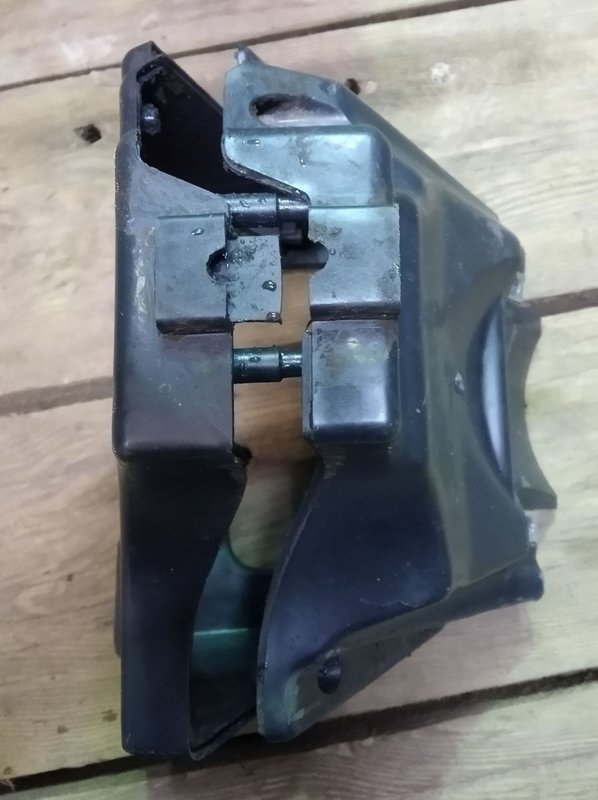

С воздушного фильтра снял внешнее поролоновое кольцо, пропитал фильтр смазкой, пожамкав его после в руках для равномерного распределения, поставил обратно. Размеры: посадочный диаметр 38, диаметр поролонового цилиндра под пропитку 73мм, длина 96мм, маркировка SHHYd37-39 Ролик цепи 608ZZ ABEC-7

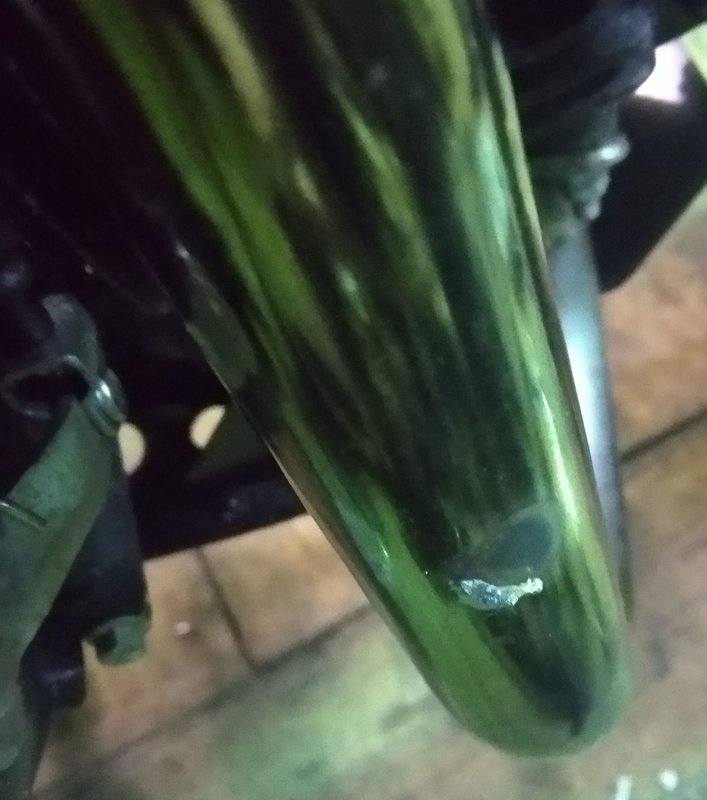

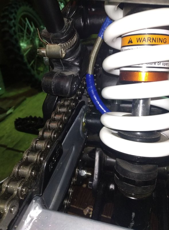

Переднее крыло имеет выштамповку под три винта, однако они не совпадают с фактическим местом крепления, и рядом с ними засверлены еще одни ) Тормозной шланг дополнительного тормоза проходит практически вплотную к цепи. Ввиду наличия немалого шанса что его быстро перетрет, отогнул его в сторону моноамортизатора и закрепил монтажными стяжками к раме.

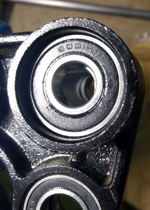

Все подшипники прогрессии разбирал и набивал туда смазки. В некоторых смазки почти не было. Подшипники: 4 штуки 6001RS с сальниками 20 28 WRD, 2 штуки 6902RS без сальников. В вилке: 2 штуки HK2012 с сальниками 20 32 WRD

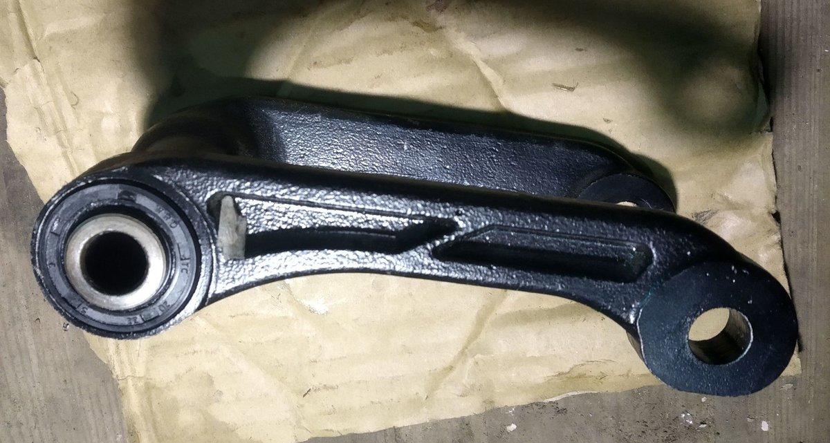

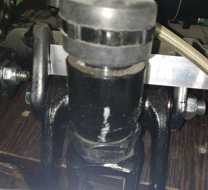

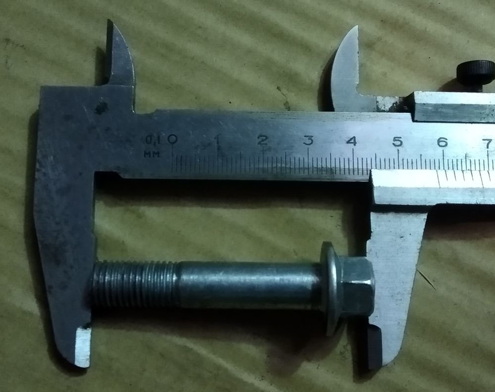

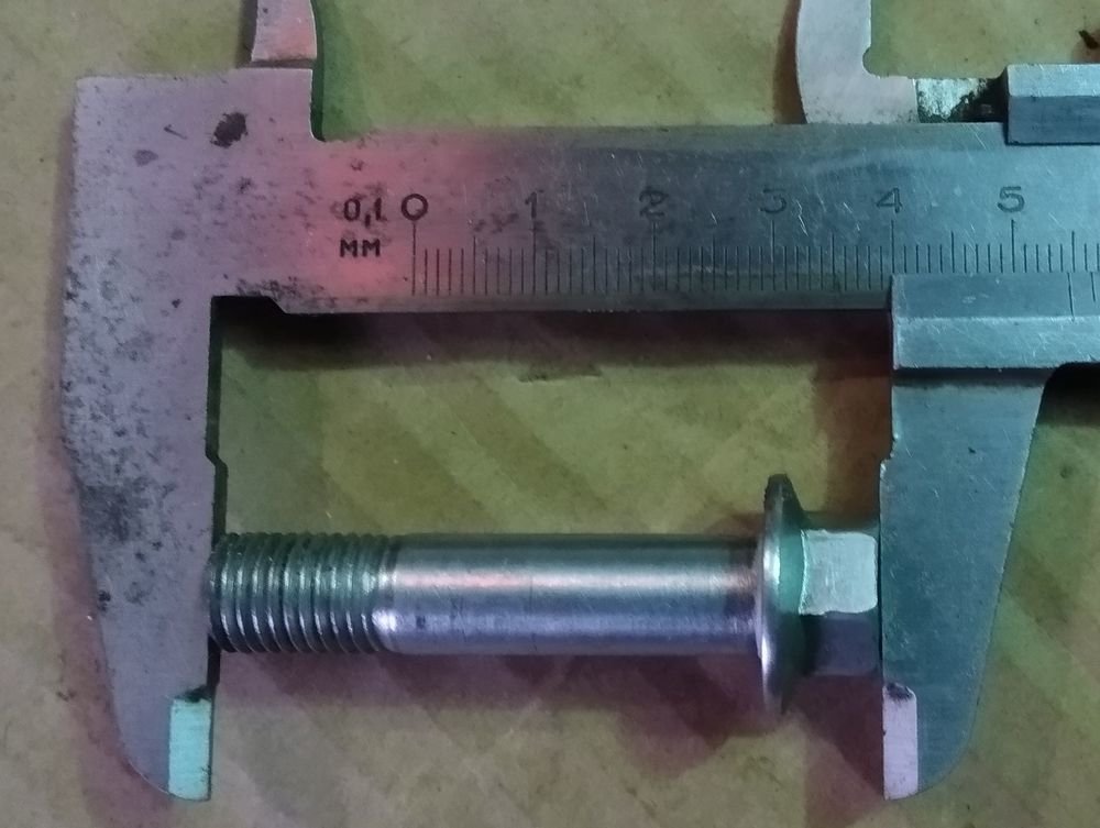

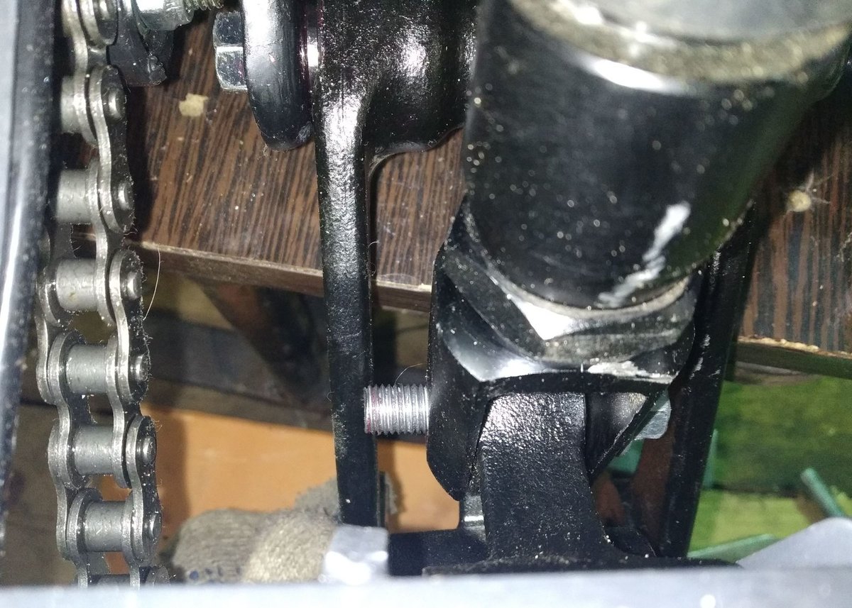

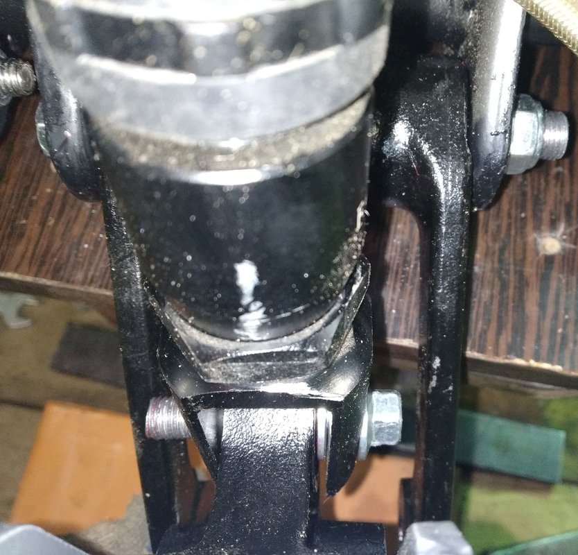

Прогрессия. С ней оказался самый пожалуй большой косячище. Косяк в том, что болт, соединяющий крепление моноамортизатора с прогрессией, слишком длинный. После затяжки он задевает хвостом за вилку прогрессии при ее ходе, и, собственно, не дает работать всей системе подвески. В прогрессии есть поперечный люфт где-то в 5мм от левого борта к правому на оси крепления прогрессии к раме. Наличие люфта прогрессии в 5 мм это то ли конструктивная особенность, то ли недоработка: Поэтому в правом крайнем положении системы прогрессии болт мог проскакивать внутри вилки, в левом крайнем - блокировать ход прогрессии, упираясь в вилку. Что по-моему, еще опаснее, ибо непредсказуемо меняет свойства подвески. Срезал с болта 4мм, изменив его длину с 58 до 54 мм - проблема решилась, прогрессия разблокировалась.

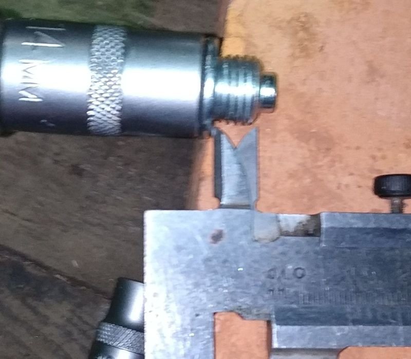

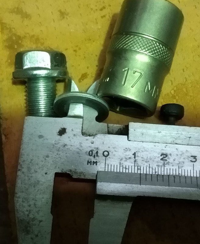

Размеры сливного болта: M12, головка 17, длина резьбовой части 15 мм, шайба 2мм, глубина отверстия под болт 25мм. Болт расположен вертикально, его можно выкрутить не снимая защиту движка. Масляный фильтр отсутствует. Рядом есть второй болт под углом 45градусов к вертикали: головка 14, M14, длина резьбовой части 9 мм. Его выкрутить без снятия защиты нельзя, за ним расположен гидронатяжитель цепи ГРМ.

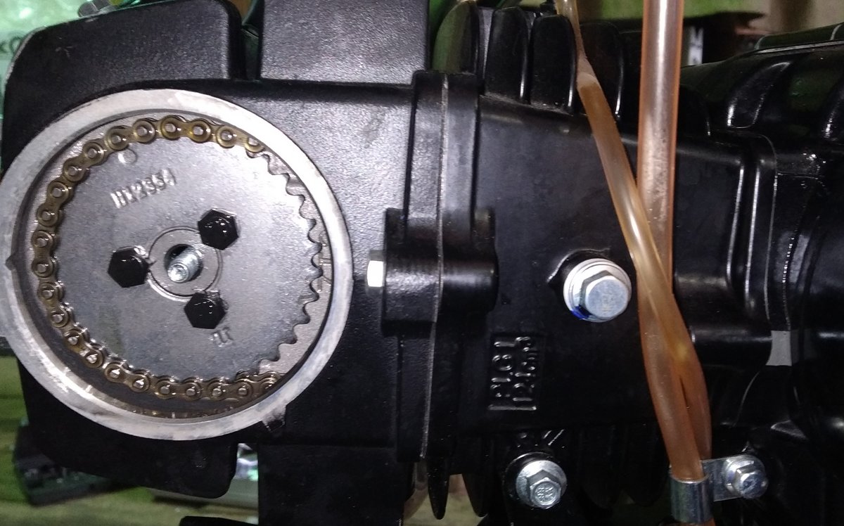

В этот yx 125 вошло где-то 750мл до верхней риски щупа после всех приседаний с ним и после того как он постоял полдня с выкрученной пробкой и со снятым гидронатяжителем.
Да, проверил после того, как поставил его обратно на место, и перед первым запуском двигателя. Кстати, при проверке натяжения двигатель был ещё без масла.
С цепью ГРМ ничего не произошло, движок тоже крутит нормально. Кстати, Цепь ГРМ довольно слабовато натянута, далеко не в струнку. Это нормально для такого движка?
