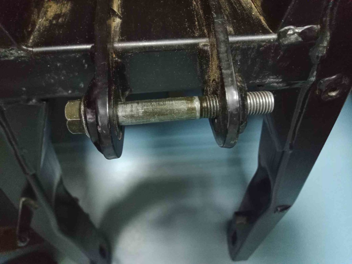

Всем привет! Наконец -то собрал узел, чтобы аморт не перемещался на втулке, вырезал две шайбы-прокладки из садового шланга))) Теперь ничего не люфтит, не стучит и не болтается. До испытаний дело не дошло,т.к. все дороги в ледяных колеях.

Из обнаруженного в мастерской, штока автомобильного амортизатора,:) изготовил шпильку крепления нашего амортизатора к маятнику, вместо штатного болта. Шток толщина 10,75мм. отрезал 90,0 мм, на "наждаке" обточил с обоих концов до диаметра 9,7- 9,8мм на 12 -13мм и нарезал резьбу 10х1.5, плашки 10х1,25 не было... Осталось подогнать диаметры отверстий во втулке аморта и в "ушах" маятника в безлюфтовое соединение. Шток резался тяжеловато,но "советская" плашка справилась.

У себя намерял, внут. диам. втулки аморта -10,40мм внут. диам отв. в "ушах" маятника (креп. аморта) 10,50мм Толщина (диам.) штатного болта 9,81мм До кучи безрезьбовая часть болта короткая и в одном ухе он ложится резьбой, а там 9,70мм
