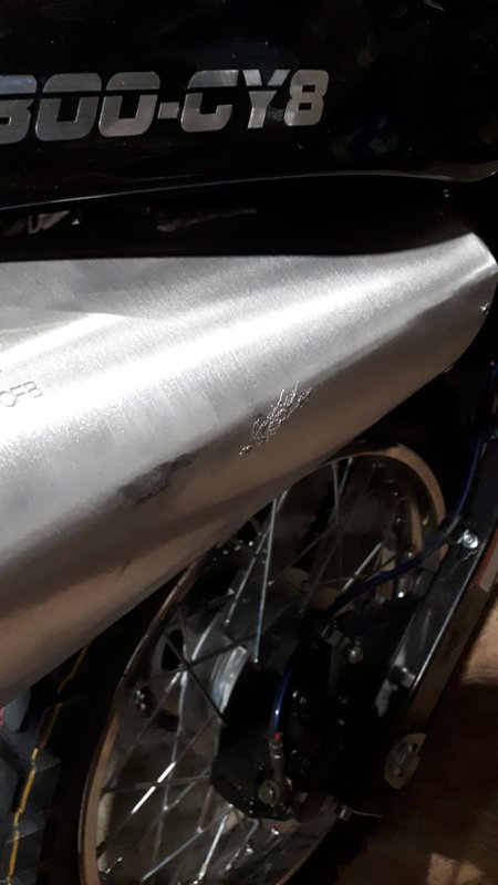

  11. mac-ruslan
    Racer Ranger RC300-GY8
    здравствуйте.новый привезли в магазин.При транспортировке поцарапало глушитель.сантиметра три в длину.как будто саморезом каким то.Не критично конечно.Продавец говорит полирнете и все ок.Но я дома пробовал на другом моте старом царапнул и полирнул.так оно заметно еще хуже.Там же напыление на дюрали а после полировки блестит и цвет другой.Что посоветуете? Не замрачиваться или какой способ другой,например наждачкой затереть царапины и это место балончиком серебро?
