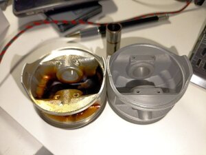

Фото поршеньков, в то сообщение не лезут Как видно стенка на левом(тот что стоял) значительно тоньше. Вес: левый 143 грамма, правый 162 грамма. По толщине стенки 1.2 мм против 2.2мм
