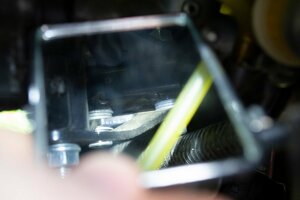

Я об этом думал, но как? Подтачивать крепления на картере? Что интересно, верхнее крепление двигателя уже смещено влево. На фото 3 шайбы смещают кронштейн, который идёт к креплению двигателя, расположенному на головке цилиндра.

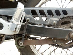

Я тут поскрёб по сусеком и обнаружил, что мой прошлый мот достался мне с таким приспособлением. Там тоже не было штатной ловушки, но туда был примострячен ролик-натяжитель на не очень удачно расположенных пружинках. Я эту штуку снял, потому что царапает маятник, но в целом на вид, вполне рабочая приспособа при должной аккуратности изготовления. Пользуясь случаем, хочу уточнить для статистики: как у тебя по меткам расставлены колёса (разница по количеству меток) и идёт ли цепь по прямой или под каким то углом к ведущей звезде?
Так выглядит верхнее крепление двигателя. Если смотреть сверху со снятым баком, то он действительно смещён влево, а дело не в погнутых кронштейнах. Я подумал, крепление на крышке цилиндра нужно прежде всего для удержания самого мотора, а не для корректировки рамы за счёт нагрузки шпилками резьбы в картере, и поставил туда шайбы. Судя по толщине и количеству шайб, смещение по кронштейну составляет около 5-6 мм.

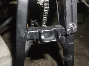

Слайдер 4 можно сделать из старой автомобильной покрышки. Возможно, имеет смысл найти что-то похожее из твёрдой, резины и наделать дырок самостоятельно. В качестве примера могу приложить фотографию, которая была сделана после усиления ушей маятника Lifan. Получилось, по-моему, вполне себе качественно. По поводу ловушки, мне кажется, так же имеет смысл обклейки её изнутри твёрдой резиной, если сама ловушка жива. Ссылок, извините, нет.
