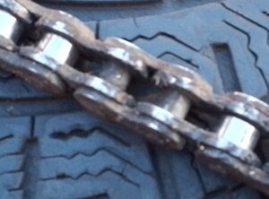

  19. а это фото где два рядом выкрошились

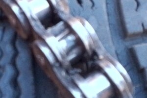

  20. сегодня сделал Сорян , но без очков уже хреново вижу, поэтому с фокусом бяда. Это фото наполовину выкрошенного ролика

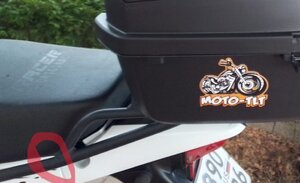

  21. Всем привет. Хочу поговорить еще об одной напасти - надежности багажной системы. Многие с этим уже столкнулись, многие вскоре могут столкнутся и должны быть готовы. Если прицепить на "багажник" кофр, даже легкий, пластиковый, то в скором будущем надо готовится к тому что багажник не выдержит и начнут лопаться трубы(зона где лопаются обведена красным). Сам "багажник" хоть и выглядит достаточно крепким, но сам метал - "китайский пластилин", да к тому же тонкостенный. Если просто сварить сваркой, то вскоре лопнет снова, потому надо усиливать. Лично я усилил вставив во внутрь, на всю длину, металлическую строительную шпильку диаметром 10мм.
