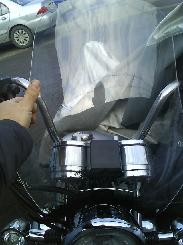

Врят ли ты найдеш готовое крепление. Могу предложить такой вариант полоски можно сделать из нержавейки и начистить ее до зеркального блеска. Некоторые рекламные агенства делают, из такой нержавейки, буквы, можно попросить тебе либо сделают полоски или просто в хламе попросить огрызки. Кркпление к рулю и вилке можно сделать из таких хомутов как на фото, бывают разных размеров и продаются в любом строительном магазине. Он оцинкованный и если его потереть пастой "ГОЙ" и войлоком то будет блестеть как хромированный. Еще в строительных магази- продаются всякие уголки они анодированные то есть по цвету желтые. Если их так же натереть, пастой "ГОЙ", войлоком, то будут белые как хромированные. Еще есть в автомагази-, болты для крепления бампера, помоему для копейки, там шляпки болтов лысые и хромированные очень хорошо смотрица на мотоцикле. Именно из таких деталей я делал себе крепление наветровик.

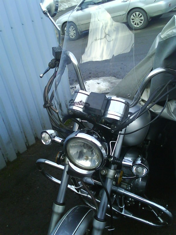

Да с ветровиками проблема. Магазин moto18.ru продают ветровики. Один из вариантов ветровика, примерно так смотретца будет.

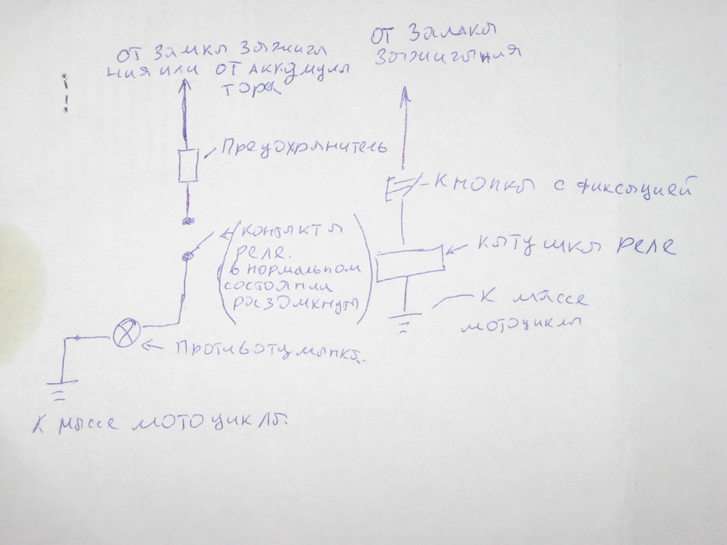

Деже если взять что на мотоцикле напряжение меняется от 13.5 до 14.5Вольт то ток получается порядка 7Ампер. Предохранитель выбирается с запасом, 10Ампер вполне хватит. Тем более я так понимаю, мощность на коробке противотуманок указывается при 12 Вольт. А так бы лучше замерить реальное потребление противотуманок при работающем мотоцикле. Если у нас Мощность генератора 110 Вт. То я думаю противотуманки надо ставить не более 60Вт то есть по 30 каждая. Потому как еще фара 35Вт и 15Вт на все остальное оставить надо.
Схематичная схема подключения противотуманок такая. контакты на реле можно угадать при помощи тестера то есть между контактами катушки реле, будет сопротивление порядка нескольких ОМ. что то около 50 ОМ. Далее подключите аккумулятор к данным контактам и смотрите какие контакты размакаются, а какие замыкаются. Еще как правило на реле, контакты ее катушки, тоненькие а силовые толстые. Ампераж предохранителя надо подобрать в зависимости от общей мощности противотуманок. Например мощность вашей одной противотуманки 50Вт. Значит две будут потреблять 100Вт делим на бортовое напряжение 12В получаем наши противотуманки потребляют 8,3 Ампера. Так значит предохранителя в 10-15 Ампер вполне хватит.
