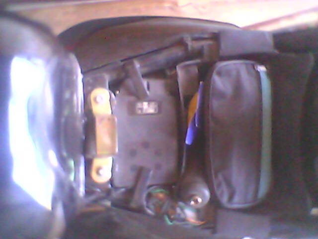

Релюха такая я думаю от мопеда китайского подойдет, я как то видел вроде, они одинаковые с нашими. Да ты погоди кипишится, у тебя скорее всего аккум сел, или емкость потерял (всмысле банка здохла). Возьми аккум целый от автомобиля например и попробуй завести. Происходит следующее, при попытке завести двигатель реле стартера притягивается и ток идет в цепь стартера но силы тока аккума не хватает провернуть стартер и напряжение падает и реле стартера размыкается, ток в цеп стартера перестает поступать и напряжение опять становится нормальным и реле опять замыкается и так по кругу оттуда и треск. Короче попробуй с другим аккумом, а этот заряди зарядным.
Просто лежит там, ничем не прикручена.
