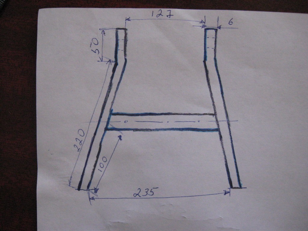

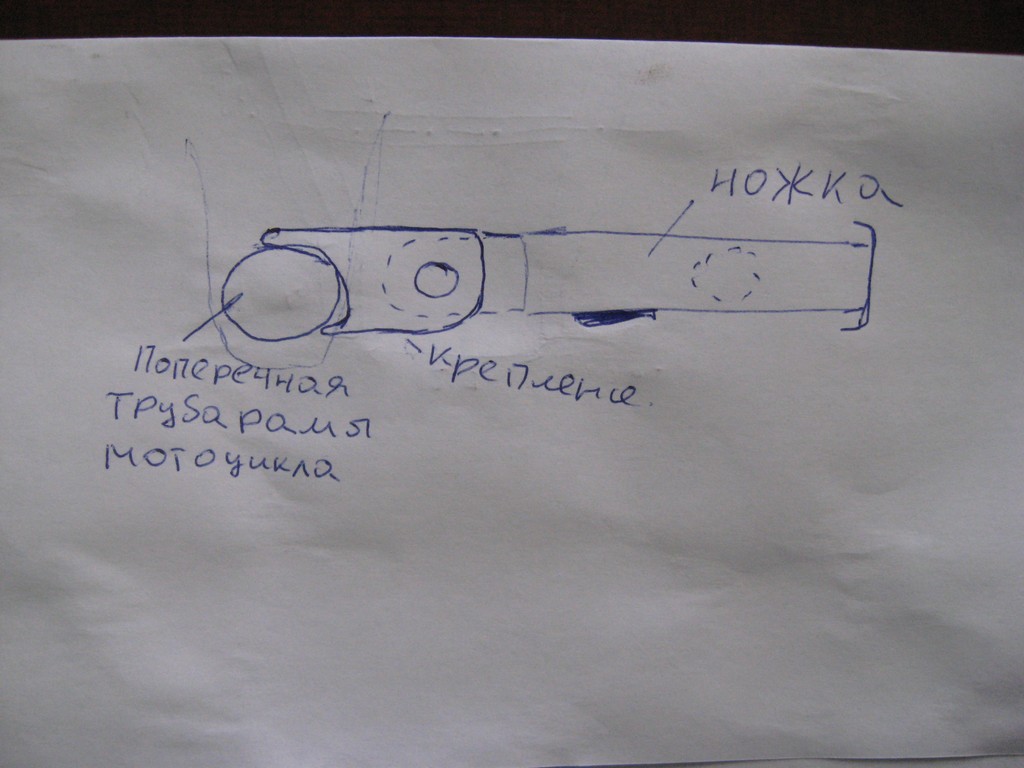

Пружину брал в автозапчастях ее потом еще догибал. Смотри здесь http://www.china-moto.ru/forum/index.php?showtopic=1770&st=0&p=11869&hl=+%D0%BA%D0%B0%D0%BA%20+%D1%8F%20+%D0%B4%D0%B5%D0%BB%D0%B0%D0%BB%20+%D0%BF%D1%80%D0%B8%D0%B1%D0%BE%D1%80%D1%8B&fromsearch=1entry11869 там есть фотка подножки и видно как она крепится. размеры пружины подгонял по месту, пружина вроде от педали то ли сцепления то ли тормоза от 10ки или 9ки. Ограничитель сбела из полосы толщиной где то 3-4мм на фотке видно ее надо то же по месту регулировать. Колесо вывешивается заднее. Скорее всего центр тяжести как раз на поперечной трубе за которую приварено крепление подножки. А у меня получилось что центр я чуть сместил назад и поэтому задняя часть вывешивается, а передняя чуть тяжелее оказалась. Кстати брызговик на переднее колесо я ставил от ижака заднее, закрепил так же как и ты только это все дело спрятал внутрь крыла так как то эстэтичнее мне кажется.
Размеры указаны не все но по этим и так понятно что к чему. Высота от земли до оси подножки где то 240мм. Ножка сварена из трубы диаметром примерно такой же как и дуги для заднего пасажира.

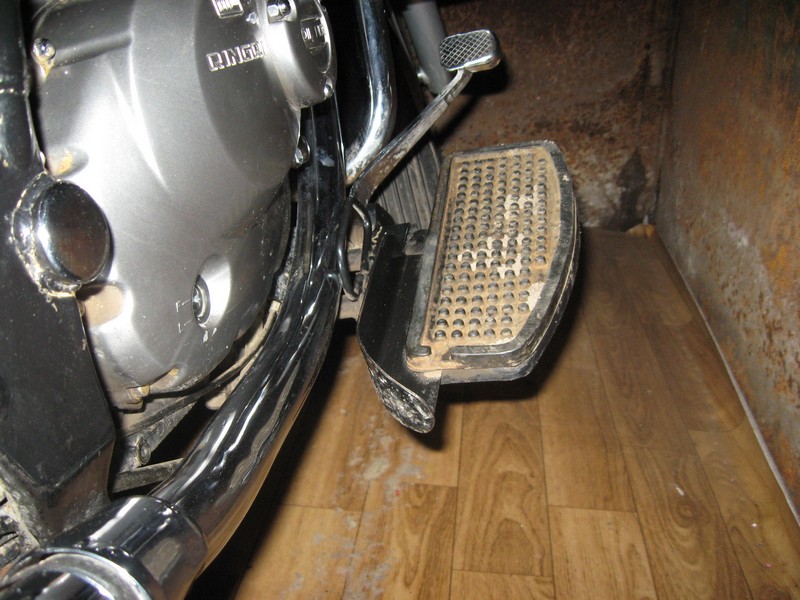

Для ног полезная вещ. Я тоже задолбался ботинки жечь об трубу. Но ботинок всегда горел у пятки и при чем тогда когда нога стоит не точно на подножке, а как бы носком в середине подножки и пяткой в акурат к трубе прислонившись. Поэтому сделал такую конструкцию как на фото 2ой год уже все ботинки живые.
