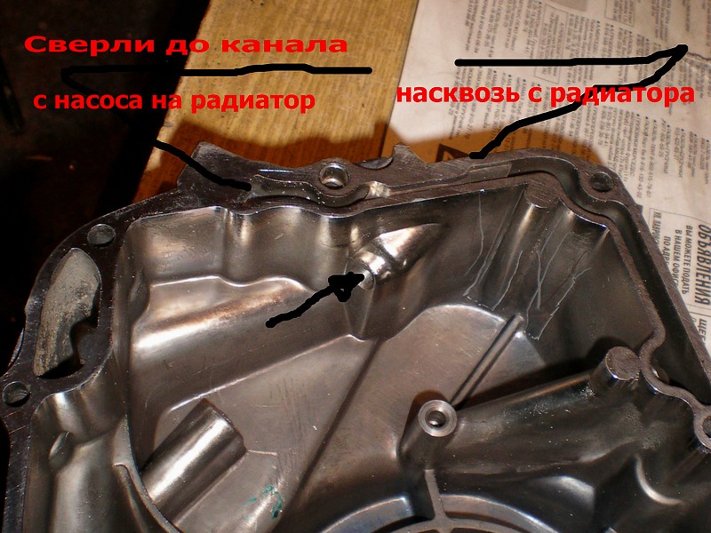

Родной красивый и мот посолидней выглядит. Зачем колхозить..? От ЗАЗ толстый и сбоку только крепить... родной к 253-ему 190 мл... но можно и от ЗАЗ...от Гарпии и прочих... чтоб с Китая весь сезон не ждать. А в крышку заказать токарю трубки с резьбой с одной стороны...или в АвтоМагах поискать такой...а на внешний конец одевать шланг с хомутом. В крышке поищи канал....и дырку просверли сверлом малого диаметра вначале...чтоб этот канал нащупать....сверло провалится. Снизу на маслорадиатор с насоса....а верхний надо насквозь....это уже с радиатора. Сначало всё найти надо...радиатор и штуцера....а уж потом крышку снимать.

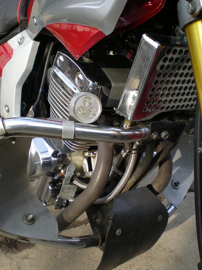

Маслорадиатор снижает темпиратуру у меня на 30-40 градусов...если лить полусинтетику 15/50...то ещё на 30 градусов... Снимок выше...увеличь... подсоединил к крышке...там не сложно но надо резьбу аккуратно нарезать и не сорвать при установке. К крышке лучше...и починить легче и масло с начало гонит в систему а потом в радиатор. А заказать комплект со шлангами можно на Тао от Футонга-250...тот же Ребел и колёса как у вас... QJ250-3 забивай в поиске на ТаоБао или КупинаТао... я на Купи всё заказываю. На Украине ещё Енагле-250 продают с такими же колёсами и маслорадиатором с завода.

У меня на 4-ёх новых китайцах нормальное масло было залито. Но сменить надо обязательно после 50-100 км... заводская стружка и остатки прокладок растворившиеся в масле... Обкатывать лучше на синтетике 10/50 и ездить на ней до 10-ти тыщ... Обкатываю на одном масле...но процеживаю через 500-1000 через фильтр бумажный и сетку для краски. З раза по 2 литра выкидывать не зачем. Маслорадиатор скидывает темпиратуру на 253-ем на 30 градусов...а полусинтетика 15/50 скидывает ещё 30 градусов... с маслорадиатором и 15/50 темпиратура не только на моём 253 держится 90-100... а без радиатора и на 10/40 прибавляйте по 30 градусов...стока у вас в коробке.

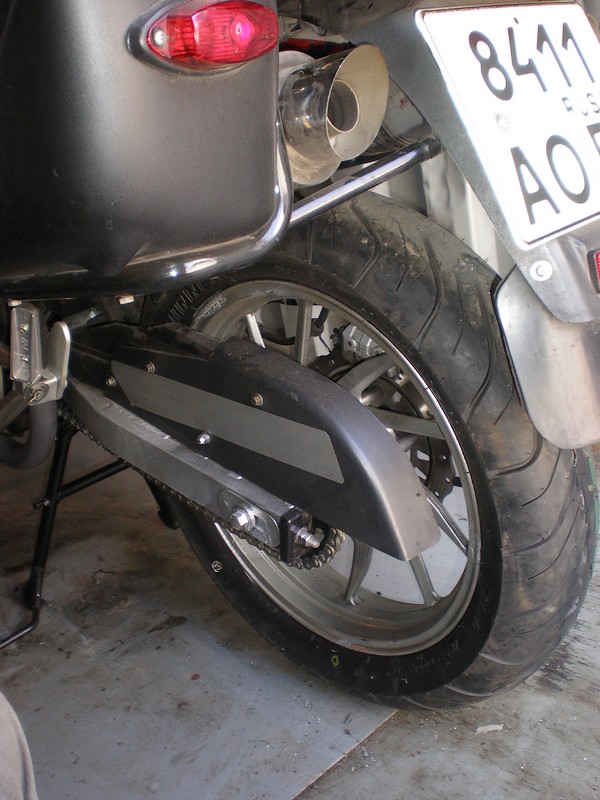

На Флеймы-200 на зад 150 ставят...неужто в Такер не влезет..? А перед по крылу посмотри...добавится только по 5 мм с обоих сторон. Я поставил вместо 110/70...120/90. Спидометр стал показывать правильно...на 10 км меньше. А главное на трассе рулевая не болтает и тормоза передние стали более контролируемые. Резина тяжелей и в юз трудней сорвать. Я на два мота поставил заднюю IRC RX-02 150/70 и доволен. То что Кава и Хонда ставит на свои 250-тки с завода....то нормально.
