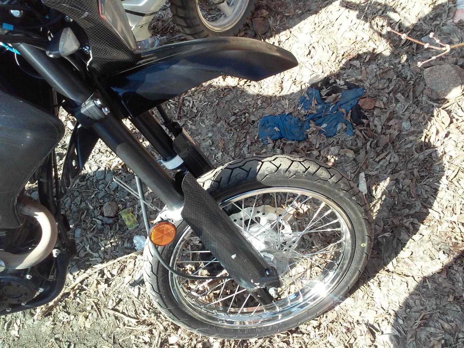

Dronmg Опубликовано 25 марта, 2017 Автор Жалоба Поделиться Опубликовано 25 марта, 2017 Наши руки не для скуки:) Как вариант тоже имеет право быть:)) Oleger Активный участник Из-за то что не нашел в своем регионе переднюю подходящую для эндуро шину, было решено ее немного доработать, результат превзошел все ожидания, легко едет по песку и меньше рыскает, легко выезжает из мокрой колеи итд. Задняя: Kenda 5.10-17(но лучше ставить на 4.60 70/30 асфальт/бездорожье, по уже будет ) К270 Дорога/бездорожье 50/50. Цитата Ссылка на комментарий Поделиться на другие сайты Поделиться

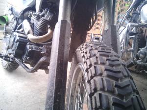

Dronmg Опубликовано 25 марта, 2017 Автор Жалоба Поделиться Опубликовано 25 марта, 2017 Esip81 Активный участник irc tire ve33 4.60-17 (120/80- 17 ) 6pr tt отчитываюсь по резине. Заказал- поставил- ездию на этом IRC TIRE IX-05H 70/100-19 42M ТТ Передняя и IRC TIRE VE33 4.60 -17(120/80-17) 6PR ТТ Задняя. Это, уважаемые пантероводы, НЕБО и земля. Мотоцикл стал тем, для Чего предназначен. С группы в контакте данные на резину Цитата Ссылка на комментарий Поделиться на другие сайты Поделиться
wolf67 Опубликовано 25 марта, 2017 Жалоба Поделиться Опубликовано 25 марта, 2017 9 минут назад, Dronmg сказал: Наши руки не для скуки:) Как вариант тоже имеет право быть:)) Oleger Активный участник Из-за то что не нашел в своем регионе переднюю подходящую для эндуро шину, было решено ее немного доработать, результат превзошел все ожидания, легко едет по песку и меньше рыскает, легко выезжает из мокрой колеи итд. Задняя: Kenda 5.10-17(но лучше ставить на 4.60 70/30 асфальт/бездорожье, по уже будет ) К270 Дорога/бездорожье 50/50. я такой вариант так-же рассматривал..но резина к счастью нашлась Цитата Ссылка на комментарий Поделиться на другие сайты Поделиться
Dronmg Опубликовано 25 марта, 2017 Автор Жалоба Поделиться Опубликовано 25 марта, 2017 Esip81 Активный участник Сергей Печенкин Перед kenda 90/90/19 зад Heidenau 120/90/17 " Мосавтошина " Цитата Ссылка на комментарий Поделиться на другие сайты Поделиться

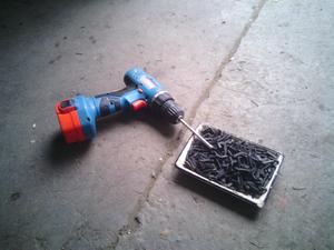

Dronmg Опубликовано 25 марта, 2017 Автор Жалоба Поделиться Опубликовано 25 марта, 2017 Как только народ не извращается:) артур буданов Участник закрутил саморезов на 16 пресшайба 600 шт. Цитата Ссылка на комментарий Поделиться на другие сайты Поделиться
