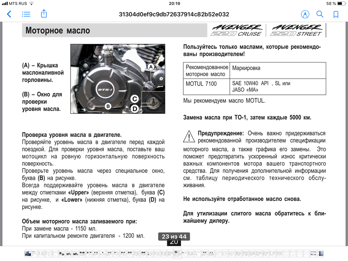

midl Опубликовано 19 апреля, 2018 Жалоба Опубликовано 19 апреля, 2018 Так и должно быть до середины окна - это max уровень. У меня руководство в электронной форме (31304d0ef9c9db72637914c82b52e032), специально увеличил, что бы рассмотреть картинку с уровнями в окне. Нормальным показан уровень масла от низа до середины окна. У меня как раз больше литра, но думаю не понадобиться столько. Брали 4л канистрочку 7100, поменяли в Хонде nc700 xd и осталось примерно 1,2л. Кстати в Хонду вошло тоже меньше чем пишут в инструкции. Цитата

Bizet Опубликовано 21 апреля, 2018 Жалоба Опубликовано 21 апреля, 2018 (изменено) 5 часов назад, eugchum сказал: 10w40 Ну вот вопрос с маслом решён. Баджадж требует масло стандарта API SL или JASO MA вязкости 10w-40. Обратите внимание, на то, что производитель рекомендует лить "автомобильное" масло API SL, либо "мотоциклетное" JASO MA. На Мотюль 7100 свет клином не сошёлся. Полусини 10w-40 API SL разных производителей хоть залейся любых брендов. Причем четырёхлитровая канистра стоит как 1 литр Мотюля. Либо лить мотоциклетные масла других производителей стандарта JASO MA 10w-40. По вкусу так сказать. З.Ы. Чисто для себя менял бы масло сократив интервал в 2 раза. 5000 многовато для мотоцикла ИМХО. Изменено 21 апреля, 2018 пользователем Bizet Дополнил. Цитата
