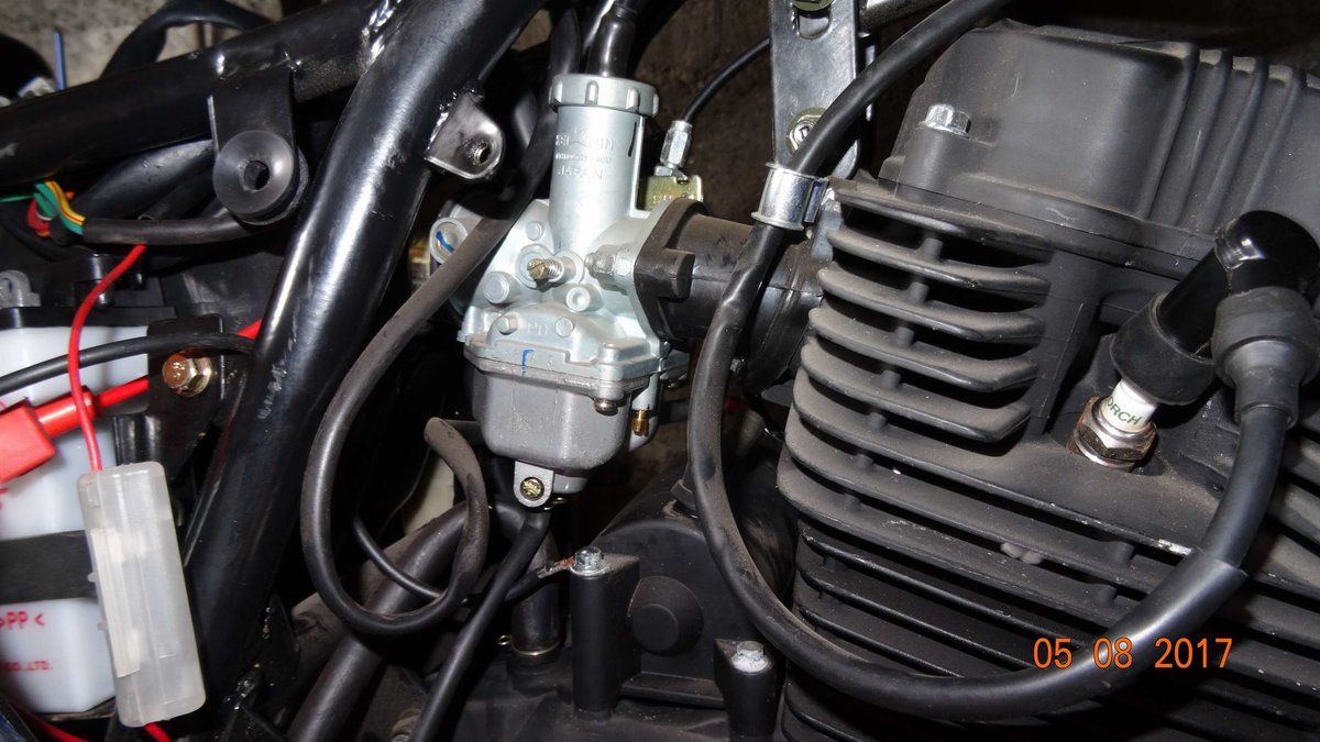

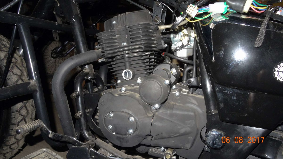

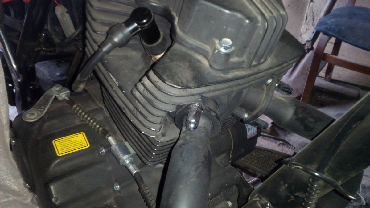

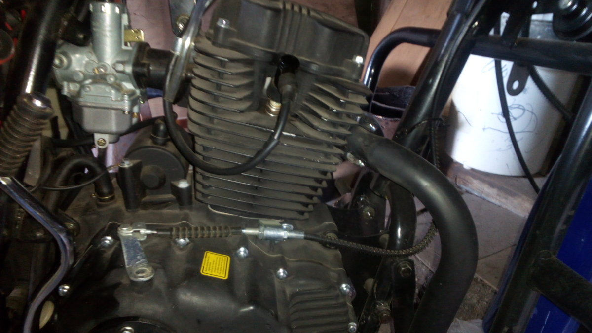

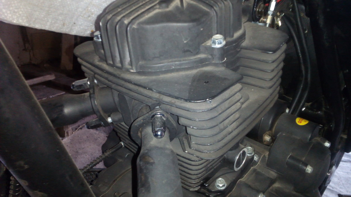

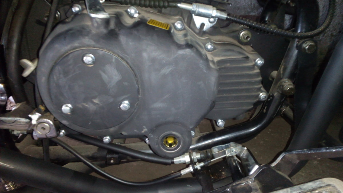

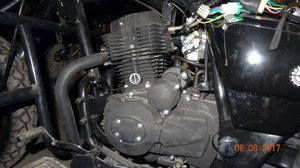

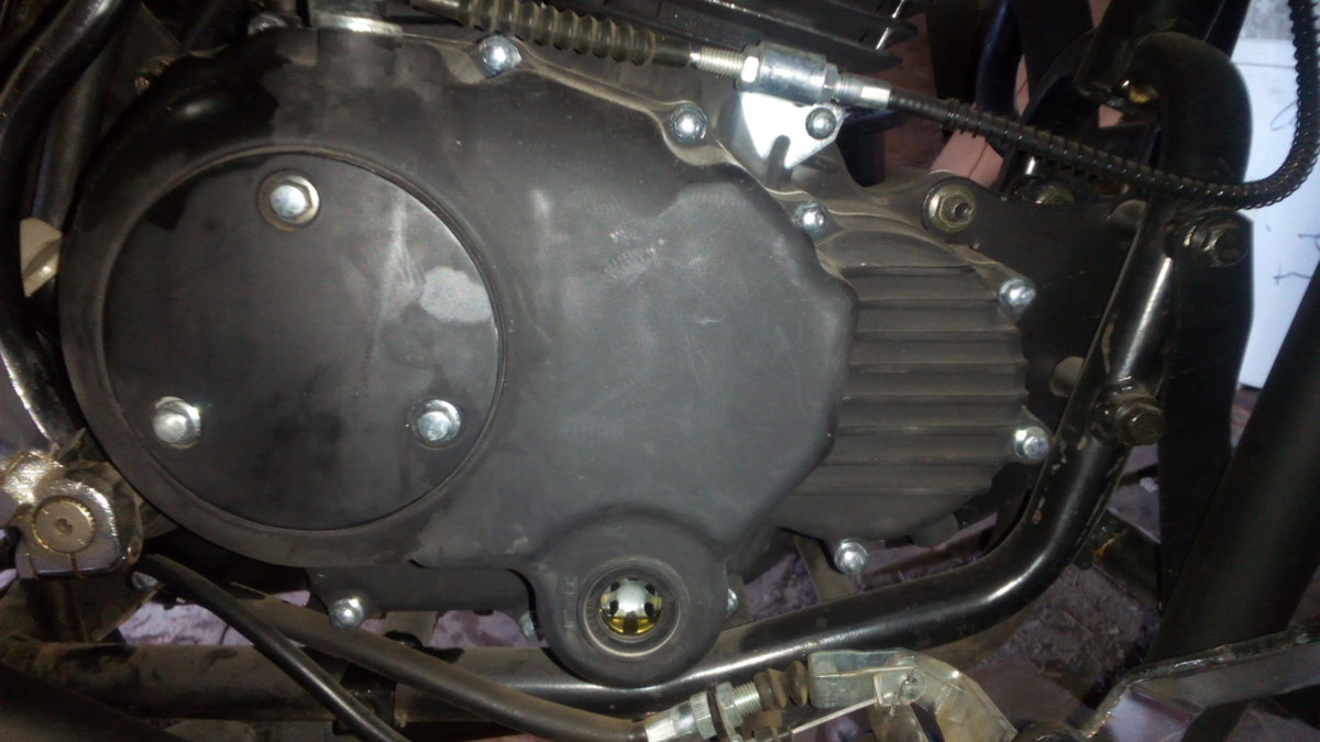

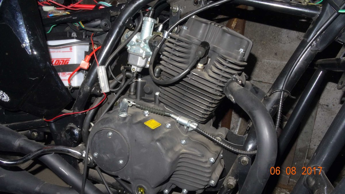

longar Опубликовано 22 мая, 2018 Жалоба Опубликовано 22 мая, 2018 Здравствуйте! Купил мотоцикл в прошлом году, пока всё нормально, за исключением мелочей. Дело в том, что решил кое-что для запаса приобрести ( в частности CDI), но не знаю марку двигателя. В ПТС значится CHITUMA CTM250-3; 234см3; 22л.с. ; 253FMM. Но это явно не та модель, цилиндр-то один. На корпусе тоже 253FMM написано. Один цилиндр и две трубы. Ребята, может кто знает, помогите, пожалуйста. Фотки прилагаю какие есть, могу ещё сфоткать. А может кто и так знает какой коммутатор: на моём ничего не написано. Покупал у китайцев на удачу, но удачи не было. Спасибо. Цитата

ecconaut Опубликовано 23 мая, 2018 Жалоба Опубликовано 23 мая, 2018 21 час назад, longar сказал: ...решил кое-что для запаса приобрести ( в частности CDI), но не знаю марку двигателя. В ПТС значится CHITUMA CTM250-3; 234см3; 22л.с. ; 253FMM. Но это явно не та модель, цилиндр-то один. На корпусе тоже 253FMM написано. Один цилиндр и две трубы. Ребята, может кто знает, помогите, пожалуйста. Фотки прилагаю какие есть, могу ещё сфоткать. А может кто и так знает какой коммутатор: на моём ничего не написано. По фотам это обычный нижневальный CG250 с балансиром и головой под двойной выхлоп. Не видно ничего необычного. Модель/марка двигателя тебе мало что скажет. Один и тот же китайский CG в некоторых случаях может разное зажигание иметь в зависимости от модели мотоцикла для которого предназначен. В совсем интересных случаях например шишки на роторе генератора могут быть не той конфигурации и в результате коммутатор получает с датчика положения коленвала не то что нужно. 1 Цитата
ecconaut Опубликовано 29 мая, 2018 Жалоба Опубликовано 29 мая, 2018 Случайно наткнулся на оч похожую головку мотора: Спойлер Головка Falcon 250 под две трубы Это говорит о том что, очень вероятно, мотор этот от Falcon Speedfire 250. По фоткам очень похож. Цитата
