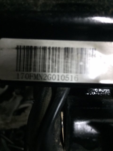

3 часа назад, norad сказал:
А что за мопед то? Ты фото сделай, посмотрим, может и не масло даже.
такой мопед.
Поделиться сообщением
Ссылка на сообщение
Свечу для начала выкрути, посмотрим на её состояние, может вся обмазана сгоревшим маслом. Как едет то, нормально или вяло?

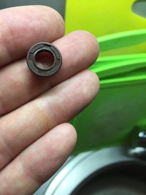

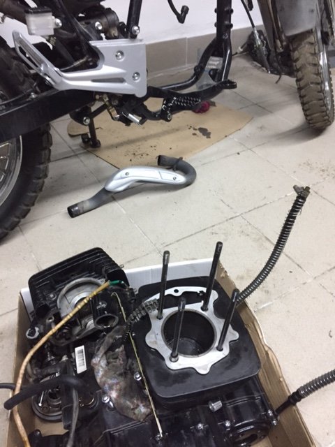

Вскрытие показало - грм - в хорошем состоянии, лажовая сборка головки(герметиком наляпано как попало, пакетная металлическая прокладка не просажена по периметру ровно(тянули без динамометра), маленький сальник на проходной шпильке течет(это и было проблемой). В итоге - большое НЕПЛАНОВОЕ ТО!)))))

при первом осмотре механик с 5-летним опытом работы с такой техникой выразил мнение, что 90% это трещина литья головки(с таким сталкивался после водных процедур), в итоге - все банально - недокрут гаек, непротяг, недомаз, недогляд...
Запчасти заказаны - по итогам выложу фото и отчет.IMG_8610.thumb.JPG.817c07b1fb219013c714bf318ddeba52.JPG
