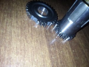

дениска2.0 Опубликовано 26 марта, 2019 Жалоба Поделиться Опубликовано 26 марта, 2019 дело было так. Подогнали барса мне за 30к но был косяк. Надо было долго крутить стартер и с оборота 5-7 он заводился.полетела обгонная муфта и тут пришел в помошь кикстартер. При первой же попытки завести я получил удар в ногу да такой,что чуть коленом в нос не получил.так продолжалось не долго так как я сломал шестерни киксартера. карбюратор настроен нормально,свеча кирпичного цвета. клапана и метки высавлены точно. с наката заводится хорошо но только с передачи 3 так как 1 и 2 сильно клинет колесо из за компресии. может кто то сталкивался с такой проблемой, Цитата Ссылка на комментарий Поделиться на другие сайты Поделиться

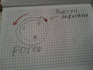

дениска2.0 Опубликовано 27 марта, 2019 Автор Жалоба Поделиться Опубликовано 27 марта, 2019 (изменено) сделал как было расказанно в видео.от точки T(вмт) до начала прилива на роторе вышло 15 градусов Изменено 27 марта, 2019 пользователем дениска2.0 Цитата Ссылка на комментарий Поделиться на другие сайты Поделиться
Bizet Опубликовано 27 марта, 2019 Жалоба Поделиться Опубликовано 27 марта, 2019 Проверим датчик. Мультиметр есть? В режим амперметра в диапазоне 200 mA поставь. Один контакт на провод от датчика, другой на массу. Показания меняются? Сигнал при прокручивании идёт без опоздания? Цитата Ссылка на комментарий Поделиться на другие сайты Поделиться
Bizet Опубликовано 27 марта, 2019 Жалоба Поделиться Опубликовано 27 марта, 2019 Буква Т - верхняя мёртвая точка, F - момент зажигания. Другое дело, что выставить неправильно практически невозможно. Т.к. завязано с коленвалом. Единственный вариант смещения - срезало шпонку или неправильно установлена цепь ГРМ. Но блин чтобы снять колокол нужен съемник. Проверь электрическую часть: датчик и коммутатор Фотоотчёт: Как проверить коммутатор скутера? - Alisa-motors Если электрическая часть в порядке, тогда надо смотреть шпонку. Сама возможность регулировки угла отсутствует в принципе. Только заменой электронных компонентов. Цитата Ссылка на комментарий Поделиться на другие сайты Поделиться
эльф Опубликовано 27 марта, 2019 Жалоба Поделиться Опубликовано 27 марта, 2019 3 часа назад, дениска2.0 сказал: сделал как было расказанно в видео.от точки T(вмт) до начала прилива на роторе вышло 15 градусов 15° - 18° это норма, коммутатор подойдёт только от системы DS - CDI, тяжёлая прокрутка кик-стартером, это следствие отсутствия в данной модели декомпрессора. Успехов. 1 Цитата Ссылка на комментарий Поделиться на другие сайты Поделиться
дениска2.0 Опубликовано 30 марта, 2019 Автор Жалоба Поделиться Опубликовано 30 марта, 2019 В 27.03.2019 в 15:12, Bizet сказал: Буква Т - верхняя мёртвая точка, F - момент зажигания. Другое дело, что выставить неправильно практически невозможно. Т.к. завязано с коленвалом. Единственный вариант смещения - срезало шпонку или неправильно установлена цепь ГРМ. Но блин чтобы снять колокол нужен съемник. Проверь электрическую часть: датчик и коммутатор Фотоотчёт: Как проверить коммутатор скутера? - Alisa-motors Если электрическая часть в порядке, тогда надо смотреть шпонку. Сама возможность регулировки угла отсутствует в принципе. Только заменой электронных компонентов. ну вот . собрал все обратно. коммутатор решил не мучать и купил такой-же. в итоге я свернул зубья на кикстартере. поискал в инете и наткнулся на вот такой вариант событи. наварить на примив пластину пару мм 1 Цитата Ссылка на комментарий Поделиться на другие сайты Поделиться
Bizet Опубликовано 30 марта, 2019 Жалоба Поделиться Опубликовано 30 марта, 2019 Тогда спиливать спереди надо, если датчик срабатывает чётко вначале. На холодном двигателе пинается? Цитата Ссылка на комментарий Поделиться на другие сайты Поделиться
