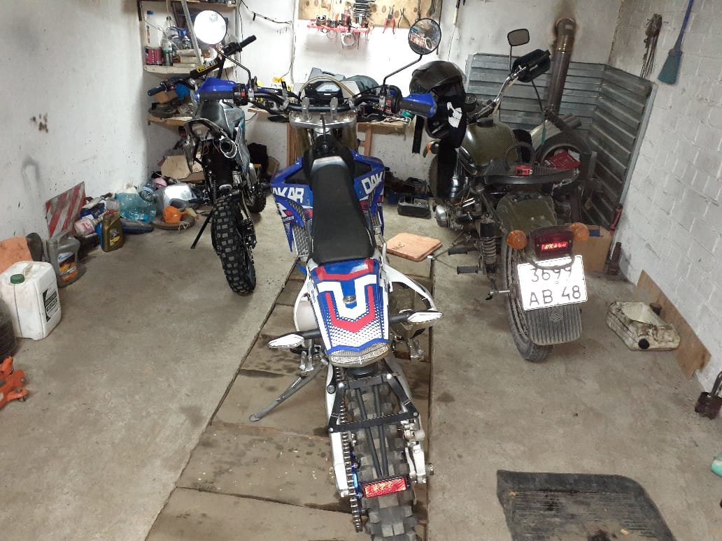

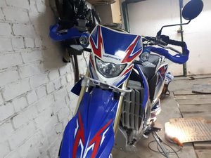

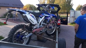

Попробую вести БЖ. Хоть мот уже и весь известный, но всё же. Дакар в версии Е.

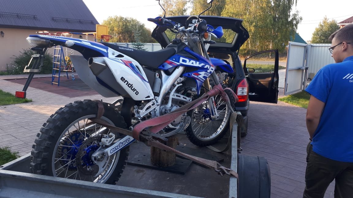

Приобретен мной в б/у состоянии, с пробегом 500км. Сам он 2015г/в, куплен в конце 2017. Мне пришлось забирать его за 500км. от дома. Везли в прицепе, крепили стяжками. По прибытию сделали ТО, осмотрели. Обнаружилось несколько косяков, а именно: отломан ограничитель подножки, установлена контргайка на оси заднего колеса (типа откручивается родная гайка), лопнут привод спидометра, не работает должным образом задний фонарь, начинает залипать заслонка карбюратора, чуть деформирован правый радиатор, развалился воздушный фильтр.
Вот такой вот мой мотоцикл).

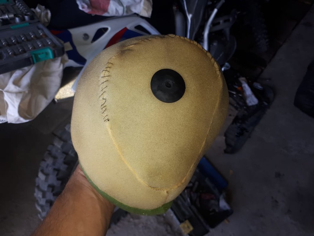

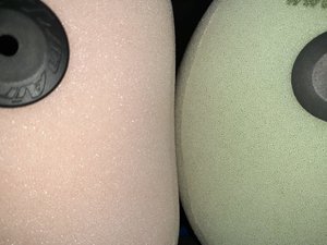

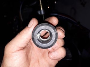

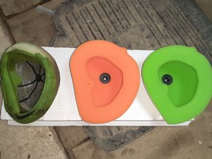

Живу как будто в на необитаемом острове... Доставка фильтра HFF1018 - неделю!!! Ну нафиг! Проклеиваем швы, укрепляем углеродными монокристалическими нитями))). Промыл, пропитал, стал как новый. Заказан Twinair.

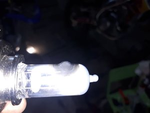

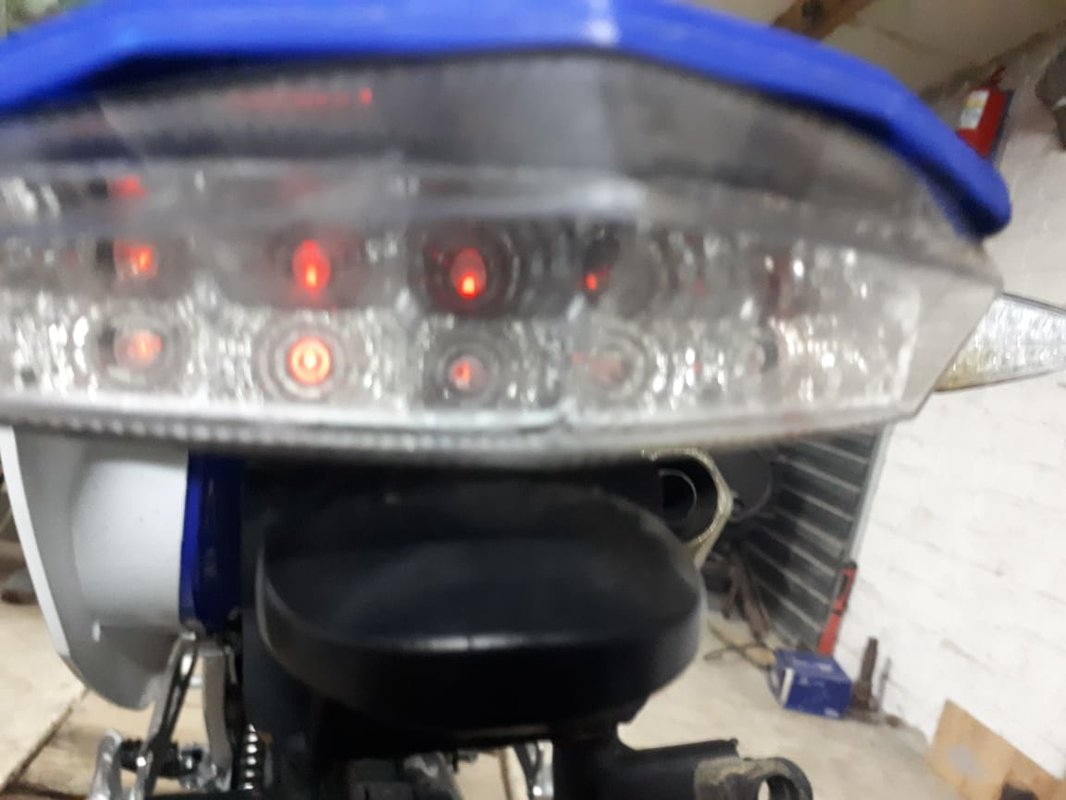

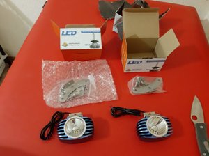

Фонарь распилил по периметру, так как он приклеен наглухо. Итог: перегорел один светодиод и сопротивление. Диоды поключены по принципу гирлянды. Один сгорел, значит потухли все... Починил, склеил.

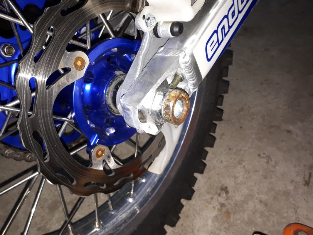

Чё-то гайки на оси узенькие, обычно стоит одна, но широкая. У меня на "семёрке" стояла широкая с фланцем и нейлоновым кольцом. На Каве вообще корончатая со шплинтом.
Поделиться сообщением
Ссылка на сообщение
1 час назад, Сергъ сказал:
Поздравляю с новым мотом.
ХЗ,  тоже думаю пошире и с нейлоном поискать. Спасибо.

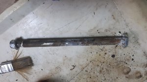

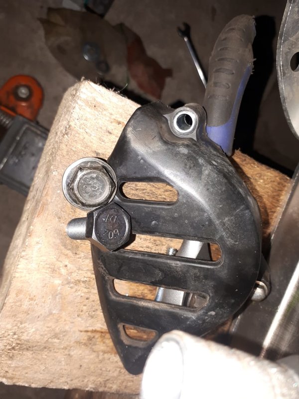

Листая темы Дакара и Рейсера, натыкался на посты о сломаных болтах крепления ведущей звезды. Решил судьбу не испытывать и заменить его. Выкрутил китайский, класса прочности 8.8 и заменил его на наш, прочностью 10.9. Это болт крепления шестерни РВ жигулей. Он чуть длиньше и гровер-шайба оказалась кстати.

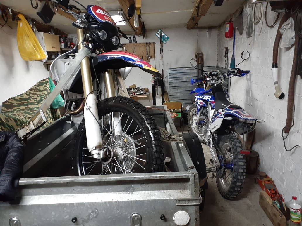

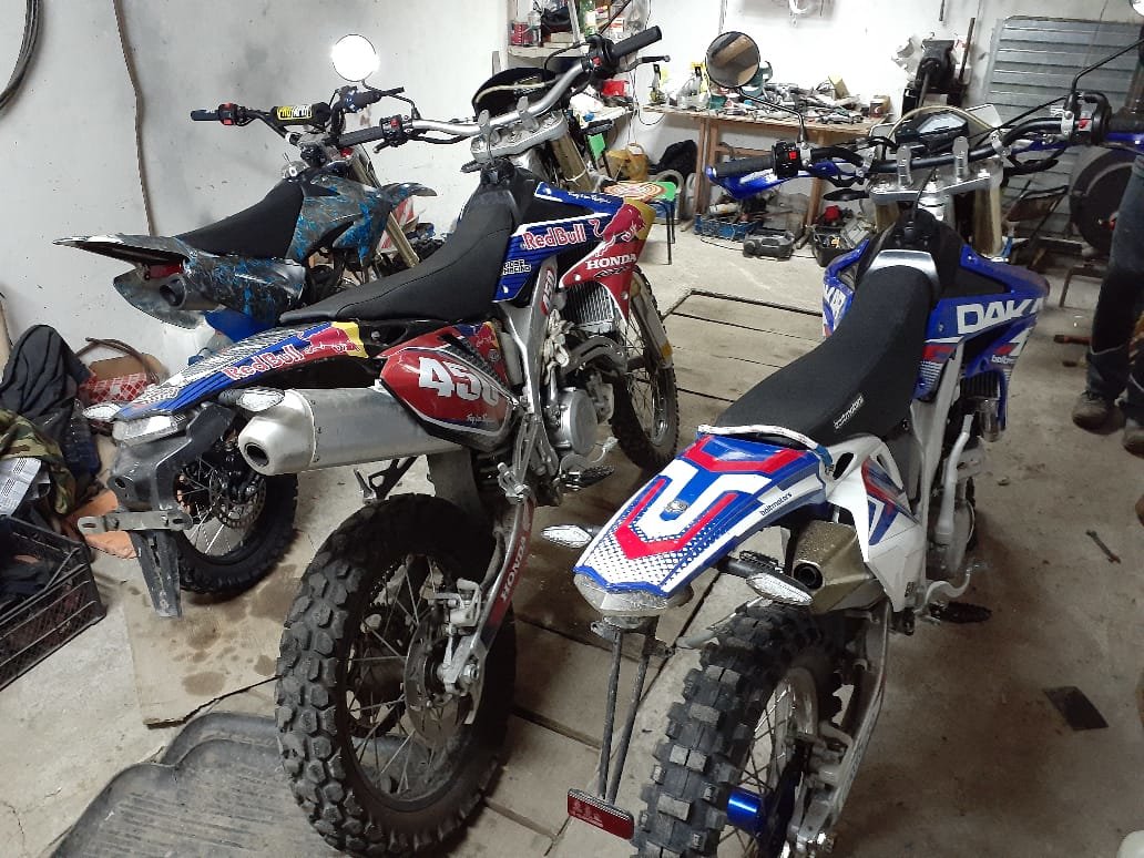

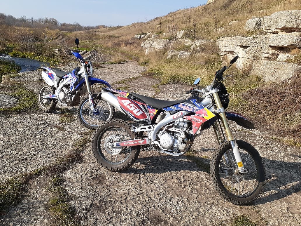

По мотивам Дакара, купили ему напарника))) Думаю в этом БЖ так же отписываться по нему, как раз и название журнала двойное. 15-го года Стелс 450, банка глушителя от wr450, карб fcr 39. Пробег заявлен в 400 км., но думаю наедалово, двигатель работает шумновато по сравнению с Дакаром. Едет ощутимо бодрее чекушки. Кароч, будем посмотреть)

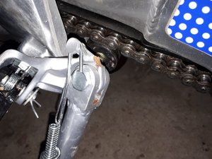

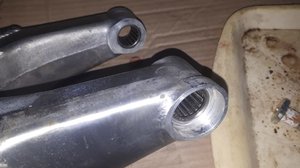

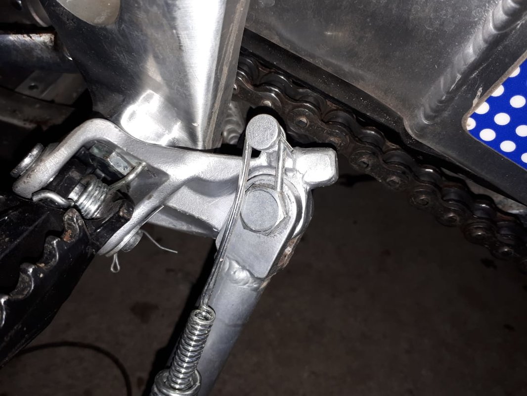

Отдал сварным кронштейн крепления левой подножки, чтобы наварили пипку-ограничитель подножки. Чем и как варили мне не ведомо. Обточил, покрасил.
