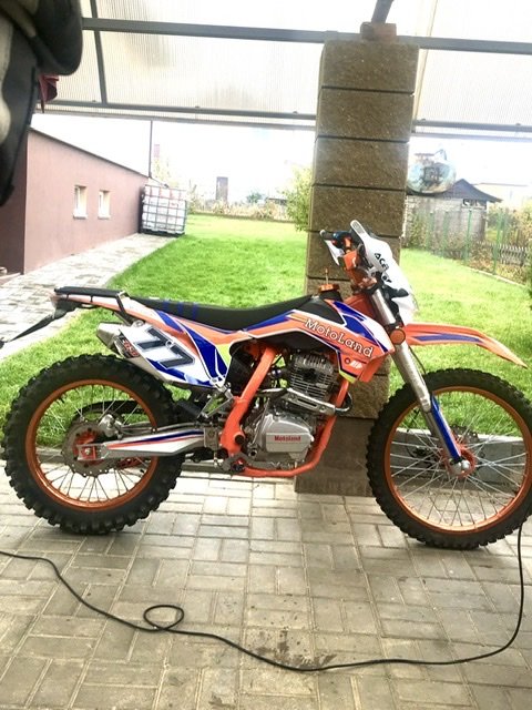

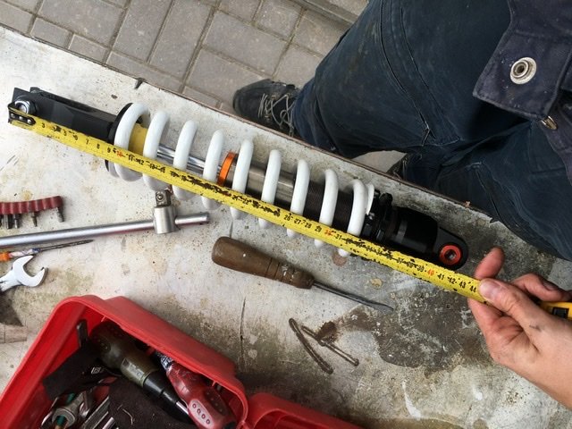

Вопрос в геометрии всего мота. Кто-нибудь знает длину моноамортизатора на своем? Замерил 41 см по осямE8C8E4D9-D82E-44DD-8C87-46AE147F6FAF.thumb.jpeg.20b46cb135ce58a04ef75b5ea571f93f.jpeg
При взгляде со стороны кажется чуть просевшим сзади. Закралась мысль, а нужный ли амортизатор поставили? (Так полагаю расчетов нагрузок и ходов подвески никто не делал) Преднатяг тут не при чем, все равно в верхнем положении стоит70F35CB0-A84B-4B4A-B25F-B0273D09C466.thumb.jpeg.76d052f9314187a20ac9271718a89370.jpeg
С виду сзади низкий, спереди куцый) мои варианты: короткая база, короткие перья, короткий маятник. Колеса 21/18. Может великоваты для него. Кто знает базу европейских аналогов доя сравнения?

Да полно, набираешь в инете интересующую марку и смотришь характеристики, главная база, она определяет размерность мотоцикла. Взрослая почти 1500, а все что меньше 1400 подростковая, под колеса 17\19. На этом мотоланде рама явно от кайо, дык он и славится недоразмером
Да, небольшой подьем немного исправит внешний вид без нагрузки.. но, устойчивости от этого не добавится, потому как база останется прежней(( Когда покупал разве не заметил что колеса не пропорциональны моту, а размерность стандартна.. можно было и выводы сделать :wacko:
Примерно такой же мот, с такими же колесами, а вот выглядят они совсем не огромными, потому как база  - почти взрослая 1430
5 часов назад, ПетровичЪ сказал:
Да. Наверное так и есть. Покупался первым. Толком и не осознавая что бывает и такая заморочка. По высоте как взрослый. Буду думать варианты. Может так покатаю и найду дорожные колеса(17/17) в комплект что бы понять в какую сторону развиваться дальше. Засматривался на ktm 690й. Но отговорили первым мотом брать. И правильно сделали)
