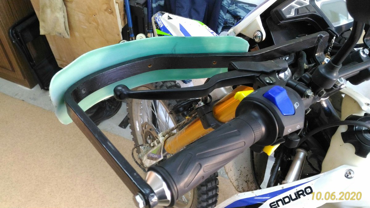

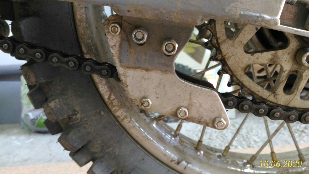

serii04 Опубликовано 10 июня, 2020 Жалоба Опубликовано 10 июня, 2020 МОИ ДОРАБОТКИ....ЛОВУШКА ЦЕПИ,ЗАЩИТА РУЧЕК Цитата
