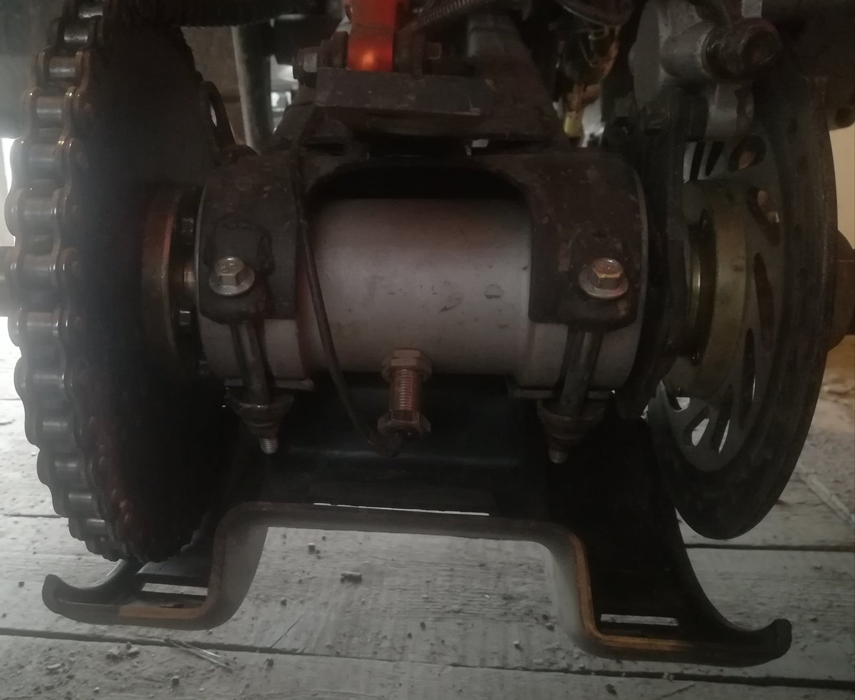

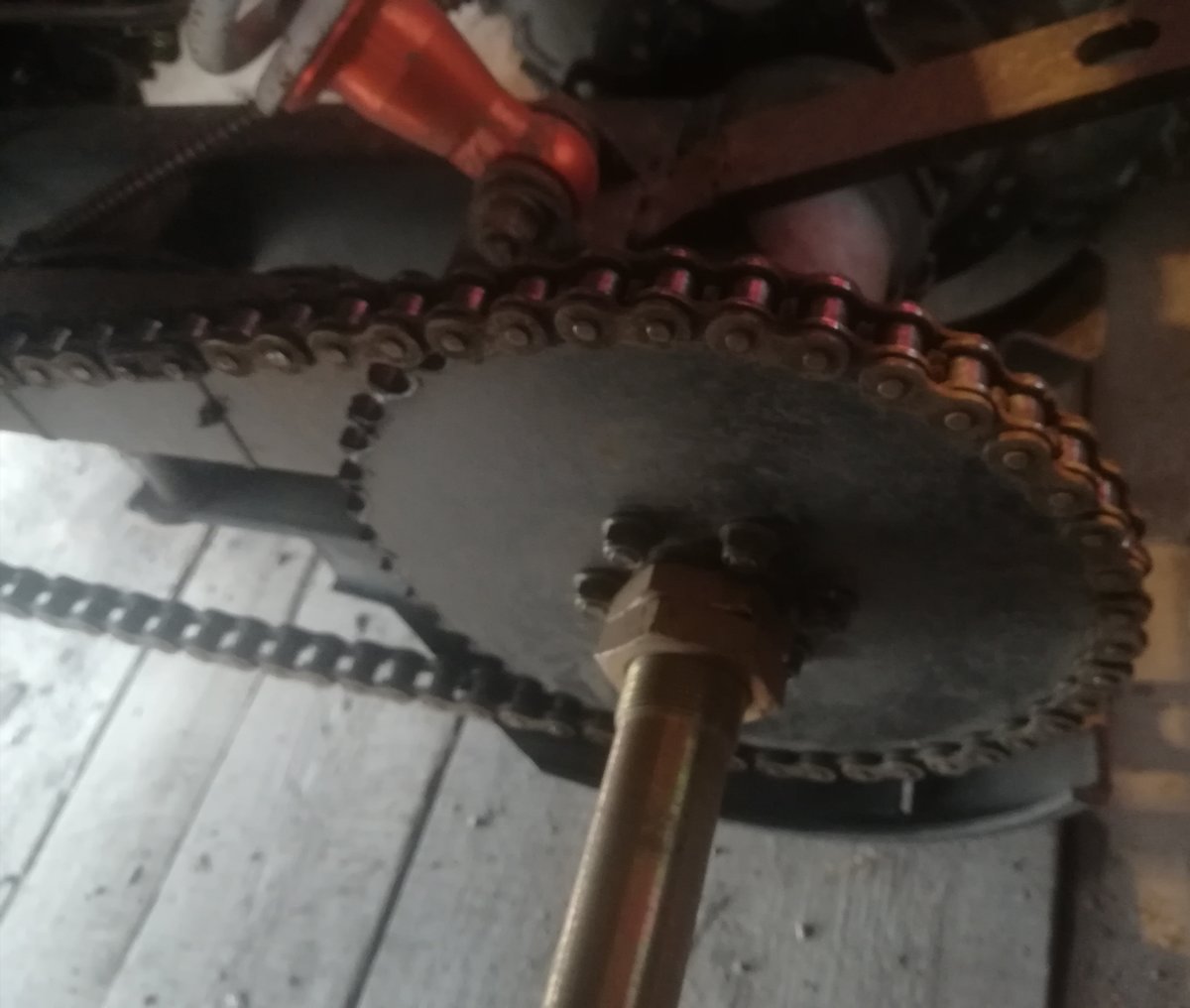

Олег Чита Опубликовано 3 мая, 2020 Жалоба Поделиться Опубликовано 3 мая, 2020 (изменено) Звезда цельная без отверстий Изменено 3 мая, 2020 пользователем Олег Чита Цитата Ссылка на комментарий Поделиться на другие сайты Поделиться

Serega_80 Опубликовано 3 мая, 2020 Жалоба Поделиться Опубликовано 3 мая, 2020 Отпусти болты и через тормозной диск прокрути. Сегодня только на своём подтягивал, но у меня звезда с отверстиями. Цитата Ссылка на комментарий Поделиться на другие сайты Поделиться
