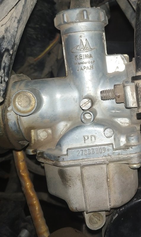

Alexandr84 Опубликовано 13 мая, 2020 Жалоба Поделиться Опубликовано 13 мая, 2020 Всем привет! Подскажите что за зверь стоит на рейнжер 200 Цитата Ссылка на комментарий Поделиться на другие сайты Поделиться
ecconaut Опубликовано 13 мая, 2020 Жалоба Поделиться Опубликовано 13 мая, 2020 6 часов назад, Alexandr84 сказал: Всем привет! Подскажите что за зверь стоит на рейнжер 200 PZ Вот тут уже всплывал карб с такими же надписями: https://www.china-moto.ru/forum/topic/5975-регулировка-карбюратора-pz-26-30-и-тд/?tab=comments#comment-473267 Цитата Ссылка на комментарий Поделиться на другие сайты Поделиться
Alexandr84 Опубликовано 13 мая, 2020 Автор Жалоба Поделиться Опубликовано 13 мая, 2020 Спасибо, стоял 27. Взял родной китайский pz30. Вроде все нормально собрал, открыл краник он потек. На фото обвел откуда течь. Что может быть? Цитата Ссылка на комментарий Поделиться на другие сайты Поделиться
ecconaut Опубликовано 13 мая, 2020 Жалоба Поделиться Опубликовано 13 мая, 2020 50 минут назад, Alexandr84 сказал: Взял родной китайский pz30. Вроде все нормально собрал, открыл краник он потек. На фото обвел откуда течь. Что может быть? На фото всё так мелко что не могу разобрать толком что там в кружке. Но если карб течёт откуда-то выше поплавковой камеры - значит запорная игла не перекрывает бенз. Причин может быть несколько: повреждена резинка на игле, прилипла мусоринка между запорной иглой и её седлом, закусывает поплавок, не отрегулирован поплавок, протёк поплавок и т.д. В первую очередь разобрать, продуть, прочистить, проверить всё ли в порядке, починить/заменить брак/поломки/изношенное, собрать, настроить поплавок, установить, настроить смесь. 1 Цитата Ссылка на комментарий Поделиться на другие сайты Поделиться
Alexandr84 Опубликовано 13 мая, 2020 Автор Жалоба Поделиться Опубликовано 13 мая, 2020 10 минут назад, ecconaut сказал: На фото всё так мелко что не могу разобрать толком что там в кружке. Но если карб течёт откуда-то выше поплавковой камеры - значит запорная игла не перекрывает бенз. Причин может быть несколько: повреждена резинка на игле, прилипла мусоринка между запорной иглой и её седлом, закусывает поплавок, не отрегулирован поплавок, протёк поплавок и т.д. В первую очередь разобрать, продуть, прочистить, проверить всё ли в порядке, починить/заменить брак/поломки/изношенное, собрать, настроить поплавок, установить, настроить смесь. Спасибо большое!! Цитата Ссылка на комментарий Поделиться на другие сайты Поделиться
dica Опубликовано 13 мая, 2020 Жалоба Поделиться Опубликовано 13 мая, 2020 18 часов назад, Alexandr84 сказал: Всем привет! Подскажите что за зверь стоит на рейнжер 200 Не в тему, но наши продаваны конечно трындец. Больше чем уверен, что даж китайцы и индусы на свои мотеги (внутренние) такое допотопное г из 60-х уже давно не ставят.. а нашим походу пофиг чего, лишь бы дешевле.. Это аналог Keihin PD времен царя гороха , дешевого бенза, дохлых движков и хорошего озонового слоя Цитата Ссылка на комментарий Поделиться на другие сайты Поделиться
Alexandr84 Опубликовано 14 мая, 2020 Автор Жалоба Поделиться Опубликовано 14 мая, 2020 10 часов назад, мот сказал: это балансирное отверстие поплавковой камеры. для сообщения с атмосферой. на каких-то мотах на нее трубку вешают и вверх заводят. через него сливаю бенз,когда карб снимаю. перевернул карб,и оттуда течет и ничего откручивать не надо. если у тебя через нее потек,почему тогда из сливного не бежит ? значит что-то пошло не так.... Спасибо!! Цитата Ссылка на комментарий Поделиться на другие сайты Поделиться
