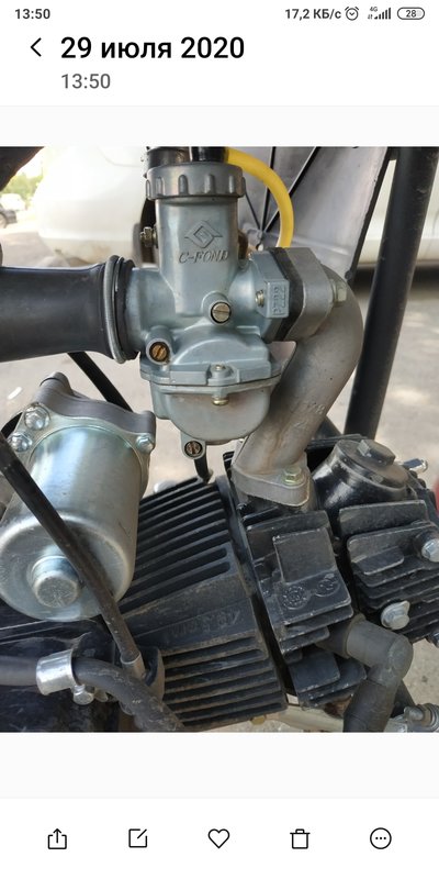

Миша79 Опубликовано 28 июля, 2020 Жалоба Поделиться Опубликовано 28 июля, 2020 Только что, Nik Black сказал: с завода стоит пз 19 У меня с завода 22й стоит. Цитата Ссылка на комментарий Поделиться на другие сайты Поделиться
Nik Black Опубликовано 28 июля, 2020 Автор Жалоба Поделиться Опубликовано 28 июля, 2020 6 минут назад, Sazan сказал: У меня с завода 22й стоит. Не может быть, его ставят от 125 кубов и выше, фотка есть? Цитата Ссылка на комментарий Поделиться на другие сайты Поделиться
Миша79 Опубликовано 29 июля, 2020 Жалоба Поделиться Опубликовано 29 июля, 2020 8 часов назад, Nik Black сказал: Не может быть, его ставят от 125 кубов и выше, фотка есть? Вот смотри обзор раз мне не веришь. Правда какой смысл мне тебя обманывать, не понятно. Цитата Ссылка на комментарий Поделиться на другие сайты Поделиться
Nik Black Опубликовано 29 июля, 2020 Автор Жалоба Поделиться Опубликовано 29 июля, 2020 2 часа назад, Sazan сказал: Вот смотри обзор раз мне не веришь. Правда какой смысл мне тебя обманывать, не понятно. И в итоге там стоит пз 19!))) Цитата Ссылка на комментарий Поделиться на другие сайты Поделиться
Миша79 Опубликовано 29 июля, 2020 Жалоба Поделиться Опубликовано 29 июля, 2020 2 часа назад, Nik Black сказал: И в итоге там стоит пз 19!))) В итоге там стоит PZ22 Цитата Ссылка на комментарий Поделиться на другие сайты Поделиться
