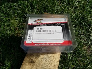

PZ31 Опубликовано 8 сентября, 2020 Автор Жалоба Поделиться Опубликовано 8 сентября, 2020 Отвечаю сам. К вилке FASTACE ARX01RC подошел набор со втулками от вилки showa 47, ALL BALLS 38-6015. Стоит около 3000р. В наборе 4 втулки на оба пера и куча резиновых колец. Сальников нет. Втулка во внешнюю трубу по диаметру как родная, но немного ниже по высоте, что особой роли не играет. Втулка на трубу пера идентична родной. По процессу замены: разбирал методом откручивания только верхнего стакана картриджа. Греть стакан перед откручиванием обязательно, иначе выйдет вместе с резьбой. Запрессовывал втулку и сальник куском трубы-канашки. 2 Цитата Ссылка на комментарий Поделиться на другие сайты Поделиться
PZ31 Опубликовано 8 сентября, 2020 Автор Жалоба Поделиться Опубликовано 8 сентября, 2020 (изменено) Слева родная втулка внешней трубы, справа от showa.Втулка showa села отлично, люфта пера нет. В родной перо болталось с большим зазором. Инструмент для запрессовки: Изменено 8 сентября, 2020 пользователем PZ31 2 Цитата Ссылка на комментарий Поделиться на другие сайты Поделиться
