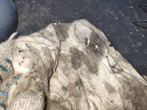

trusyuk Опубликовано 20 ноября, 2020 Жалоба Опубликовано 20 ноября, 2020 (изменено) Провожу осеннее ТО перед зимним хранением, слил масло, залил промывку, промыл движок, слил, откручиваю фильтр, а тут такое... Может это и нормально? Но до этого, сколько масло менял - вообще ни соринки. Стоит паниковать или забить? Stels Flex, пробег 4000, замена масла каждые 1000 км, мотюль Изменено 20 ноября, 2020 пользователем trusyuk Цитата

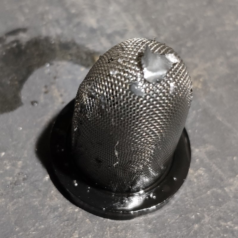

trusyuk Опубликовано 20 ноября, 2020 Автор Жалоба Опубликовано 20 ноября, 2020 А это из колодца фильтра Цитата
GreK_77_RUS Опубликовано 20 ноября, 2020 Жалоба Опубликовано 20 ноября, 2020 Стружка стальная? Магнитится? Чета немало конечно... А зачем промывку если ты и так каждую тыщу меняешь? Цитата
trusyuk Опубликовано 20 ноября, 2020 Автор Жалоба Опубликовано 20 ноября, 2020 26 минут назад, GreK_77_RUS сказал: Стружка стальная? Магнитится? Чета немало конечно... А зачем промывку если ты и так каждую тыщу меняешь? Стружка да, стальная, магнитится. А промывку - фик знает. Никогда не промывал, а это были остатки мотюля, решил, а че бы не промыть разок? Мот масло не жрет, уровень всегда Цитата
Константин33 Опубликовано 20 ноября, 2020 Жалоба Опубликовано 20 ноября, 2020 25 минут назад, trusyuk сказал: Стружка да, стальная, магнитится. А промывку - фик знает. Никогда не промывал, а это были остатки мотюля, решил, а че бы не промыть разок? Мот масло не жрет, уровень всегда Хана втулке корзины. Снимаешь правую крышку и болтаешь корзину. Если ходуном, то колоть. С завода на некоторых мотах стоят железные втулки, их быстро съедает. У самого так было на пробеге примерно 4-5 тыс. Для замены надо колоть. Обязательно промыть картера и каналы. Стружка забивает каналы и проблемы со смазкой возникают. Сам прошел по этому пути. 1 Цитата
trusyuk Опубликовано 20 ноября, 2020 Автор Жалоба Опубликовано 20 ноября, 2020 (изменено) 7 минут назад, Константин33 сказал: Хана втулке корзины. Снимаешь правую крышку и болтаешь корзину. Если ходуном, то колоть. С завода на некоторых мотах стоят железные втулки, их быстро съедает. У самого так было на пробеге примерно 4-5 тыс. Для замены надо колоть. Обязательно промыть картера и каналы. Стружка забивает каналы и проблемы со смазкой возникают. Сам прошел по этому пути. Фоток не осталось? Что снимать и что проверить на люфт? У меня руки вроде из нужного места, но в устройствах мотоциклов не силен. Еще и найти надо, где втулку эту заказать... Изменено 20 ноября, 2020 пользователем trusyuk Цитата
GreK_77_RUS Опубликовано 20 ноября, 2020 Жалоба Опубликовано 20 ноября, 2020 11 минут назад, trusyuk сказал: Фоток не осталось? Что снимать и что проверить на люфт? Еще и найти надо, где втулку эту заказать... Зачем тебе фотки , на ютубе есть видосы переборки этих двигателей , в том числе с заменой той самой втулки , и как дефектовать тоже есть. Купить отдельно эту втулку может и не получиться , возможно придётся сам вал в сборе покупать. Думаю в "брянске" есть . Цитата

GreK_77_RUS Опубликовано 20 ноября, 2020 Жалоба Опубликовано 20 ноября, 2020 1 час назад, trusyuk сказал: Да, был бы смысл, если бы чертежи оригинальные были )) Ездить так уже точно нельзя? Типа, до более серьезных моментов, когда это начнет сказываться на работе мотоцикла? Потому что пока, если бы не замена масла, я бы и не знал даже Чертежи не надо , толковый токарь сделает всё по деталям. Не советую , стружку разнесет по мотору ничем хорошим это не кончится... Кстати коль уж крышку правую всеравно снимать, советую почистить центробежный фильтр , в нём этого г*вна тоже много будет. Когда подыхает эта втулка , при троганье мот дёргает сильно рывками обычно. Возможно это и не она , но железо здорово где-то жрёт, лучше сразу разбирать и смотреть , чем раньше тем дешевле ремонт выйдет. 2 Цитата
trusyuk Опубликовано 20 ноября, 2020 Автор Жалоба Опубликовано 20 ноября, 2020 17 минут назад, GreK_77_RUS сказал: Чертежи не надо , толковый токарь сделает всё по деталям. Не советую , стружку разнесет по мотору ничем хорошим это не кончится... Кстати коль уж крышку правую всеравно снимать, советую почистить центробежный фильтр , в нём этого г*вна тоже много будет. Когда подыхает эта втулка , при троганье мот дёргает сильно рывками обычно. Возможно это и не она , но железо здорово где-то жрёт, лучше сразу разбирать и смотреть , чем раньше тем дешевле ремонт выйдет. Никаких рывков или дерганий нет, все в порядке... Правильно ли я понял, что надо слить масло, скинуть правую крышку движка и пошатать корзину (обвел большим кругом), а сама втулка эта в малом круге? И ее не снять, не разбирая двигатель целиком? Цитата
GreK_77_RUS Опубликовано 20 ноября, 2020 Жалоба Опубликовано 20 ноября, 2020 17 минут назад, trusyuk сказал: Никаких рывков или дерганий нет, все в порядке... Правильно ли я понял, что надо слить масло, скинуть правую крышку движка и пошатать корзину (обвел большим кругом), а сама втулка эта в малом круге? И ее не снять, не разбирая двигатель целиком? Правильно. Не снять её так просто , нужно первичный вал снимать целиком. Цитата
ПетровичЪ Опубликовано 20 ноября, 2020 Жалоба Опубликовано 20 ноября, 2020 56 минут назад, trusyuk сказал: И ее не снять, не разбирая двигатель целиком? Если нет ничего подозрительного в работе мотора, то я бы не спешил разбирать. Если ранее ни чем мотор не промывал, то вполне возможно эта стружка прилипла там с самого китая(( Растворил жиденьким, вот ее и подняло. Залей масло и понаблюдай за поведением коробка-сцепление, а уж потом делай выводы разбирать или нет. Когда втулка накрыватся это сразу заметно по шуму в коробке и черт знает что в работе сцепления. Если мотор будет вести себя обыденно, вот на последующей смене и заметишь, будет ли наблюдаться стружка без промывок(( Я всегда говорил, что все промывки это зло 1 Цитата
