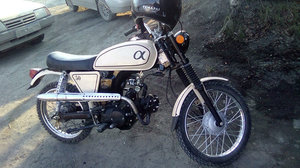

В итоге получилось вот это
Извиняюсь, чот картинки загрузились не в хронологическом порядке.

Довольно таки хорошо получилось!!!!

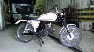

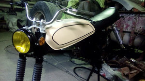

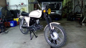

Два вопроса. Крышки бордачков самодельные? Можно фотку переходника от карбюратора к воздушному фильтру. Я хочу ещё поменять сам впускной коллектор(подобрать под 90° и короче) карб придется или на 180° или на 90° развернуть( на 90° через переходную плиту).
Понравилось размещение замка зажигания. Ногами не цепляется?
22 часа назад, Alex1974 сказал:
рукожопство.
Самокритика вещь полезная... но не до такой же степени. Судя по фотографиям аппарата и вкус есть и руки гораздо выше растут?‍♂️цировочки на элементы конструкции как наносил? Лентой выклеивал(и с баллончика или краскопульта) или вручную риовал?
Спасибо за добрый отзыв. Бардачок и крышки полностью самодельные. Вырезал из крыши битого пежо заготовки, отбортовал молотком, зашпатлевал, покрасил. Пластиковое колено воздушного фильтра взял от мотоблока "Каскад", оно загибается под 90 градусов, как раз как мне нужно было, соединил его с карбюратором коротким резиновым патрубком от системы охлаждения жигулей, закрепил хомутами, фильтр спереди от брызг прикрыл экраном из алюминьки.
Замок зажигания получился точно под сгибом колена, не мешал вообще, идея была в том чтобы максимально уменьшить количество проводов на виду.
 Цировки делал самым простым способом- сначала грунт, потом места нанесения цировок красил черным акрилом, после высыхания выклеивал их контурной лентой, и наносил основной цвет. Главное контурную ленту убрать вовремя пока краска полностью не встала, тогда все отрывается ровно и без сколов.

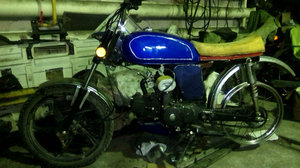

Спидометр времен союза (видимо с Риги 2х скоростной) а глушитель с Риги 13. Все встало на свои места "как там и было". Эх... делал когда то с " Альфы"  эндурик с одиночным седлом и пластиковыми крыльями. Облегчал по максимуму. Снял электростартер и аккумулятор штатный (заменил на легкий чисто для работы световых и зуммера). Сьездил в пару путешествий по области и продал. Таковы причуды самодельщика. Пока делаешь энтузиазм. Закончил заскучал.
