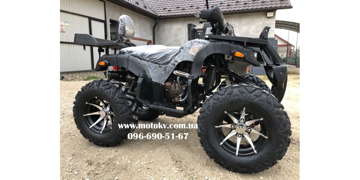

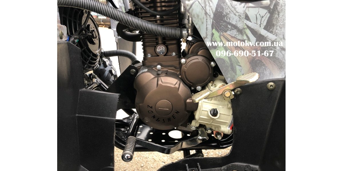

Vitaliy77 Опубликовано 28 января, 2021 Жалоба Опубликовано 28 января, 2021 По маркировке ZS170mm, но в нете с такой маркировкой выдает другой мотор. Водянка с автоматическим сцеплением. Нужен мануал на него. Цитата
ПетровичЪ Опубликовано 28 января, 2021 Жалоба Опубликовано 28 января, 2021 24 минуты назад, Vitaliy77 сказал: выдает другой мотор. Водянка с автоматическим сцеплением. Нужен мануал на него. А он и есть водянка(только с мех коробкой), что насоса не видишь с право и радиатора спереди)) Это наверное шутка про мануал на китай)), зачем он тебе? Все допуски по зазорам прекрасно подойдут с любого японца 2000ных подобного конструктива Цитата
Vitaliy77 Опубликовано 28 января, 2021 Автор Жалоба Опубликовано 28 января, 2021 и насос вижу, все вижу, но модель движка нигде найти не могу. Есть куча нюансов по мотору в плане обслуживания, хотелось бы знать что искать в нете. На простой вопрос какой у Вас двигатель, я не могу обьяснить потому что не могу его опознать. Квадр значится как Хаммер 250 сс, мотор Зоншен, а какой модификации х.з. Цитата

Vitaliy77 Опубликовано 28 января, 2021 Автор Жалоба Опубликовано 28 января, 2021 на этом моторе что на картинке выбито ZS170mm-6800032(CG-200-G) Цитата

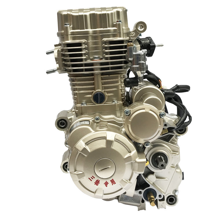

ПетровичЪ Опубликовано 28 января, 2021 Жалоба Опубликовано 28 января, 2021 5 минут назад, Vitaliy77 сказал: ZS170mm-6800032(CG-200-G) 4 минуты назад, Vitaliy77 сказал: модель 250сс, SHATV-250AS Походу (CG-200-G) это полная чушь, так как 170куб не может быть 200кой, а раз так то скорей всего это твой мотор Цитата 250cc 170 Мм Водяное Охлаждение Двигателя Для Трехколесного Велосипеда - Buy Двигатель Водяного Охлаждения,Двигатель Трицикла,Двигатель 250cc Product on Alibaba.com Цитата

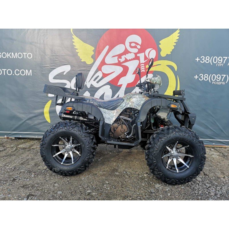

Vitaliy77 Опубликовано 28 января, 2021 Автор Жалоба Опубликовано 28 января, 2021 похож но не он. Вот мой Цитата
Vitaliy77 Опубликовано 28 января, 2021 Автор Жалоба Опубликовано 28 января, 2021 Когда я его покупал то модель квадра 2019 года шла с другим двигателем, а дилер мне сказал, что есть модель 2020 года, с двигателем получше предидущего, якобы тот был мотоциклетный, а этот сваяли именно для квадротехники понадежней, и еще как плюшка, коробка механика но сцеп автомат. В обзорах по сцеп. автомату я большого негатива не увидел, и доверился продавцу. Цитата

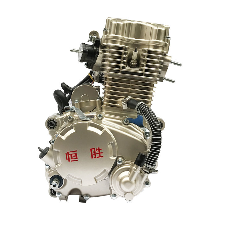

Vitaliy77 Опубликовано 28 января, 2021 Автор Жалоба Опубликовано 28 января, 2021 мой больше похож на этот, но этот без масляного фильтра и крышки мотора отличаются. Цитата
