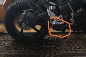

IMG_20210222_165511.thumb.jpg.d0d4715a85fdd80c13b5eb9c875021c1.jpgПриветствую всех любителей мототехники. Недавно приобрел б/у Motoland s2 cbr 250 panther дорестайл. Аля реплика Honda cbr250. Идея в том что бы немного доработать впуск, выпуск, настроить карбюратор и поиграть с передаточным числом. Как оригинал не поедет, но определенной динамики добиться охота. Как влияет удаление стандартного резонатора, падает ли мощность или наоборот,они его поставили только для подавления звука и он душит мотор.

На этой фотке не видно ни фига, кроме черной квадратной баклуши.. Если ты это называешь резонатором, то ты глубоко ошибаешься - это глушитель

Возможно это просто первичный глушитель. Но поискав на просторах интернета инфу. Нашёл на "драйве" тему с похожей выхлопной системой, а вернее с её доработкой. Там автор называл этот элемент резонатором.

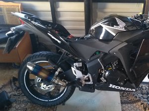

А получилось у нас вот что. Звук выхлопа стал приятнее, да и выглядит симпотишно😏
