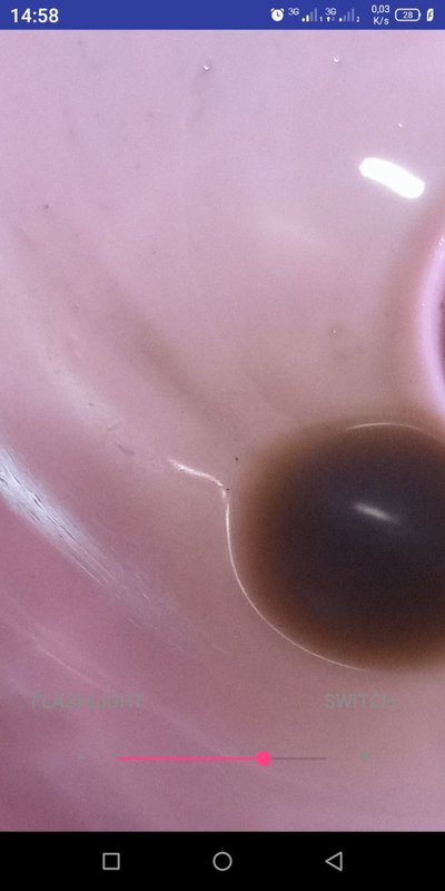

В масле при замене было совсем немного чего-то, похожего на пудру цвета серебра (на фото, на розовой воронке с трудом разглядеть можно. Пятно масла размером с 5 рублевую монету здесь).
Скорее, можно списать на то, что это масло ходило где-то на 1600км и далее: можно сказать, ещё дообкатывался.

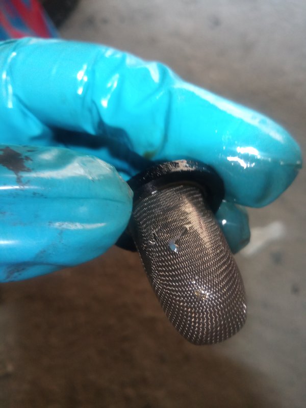

Но вот на сетке был такой кусочек. При попытке взять его для фото - очень легко смялся, практически по твердости как фольга от конфет.
