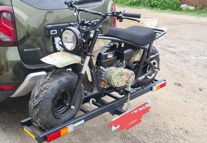

Прикупил себе такой девайс для дачи. Немного изменил внешний облик - убрал фару и поставил корзину вместо. Поставил вело спидометр на руль. Руль укоротил на 7 см. с каждой стороны. Поставил седло на задний багажник. Поставил замок на зажигание. Поставил подножки для седока. В планах поменять резину на заднем колесе на более грязевую.

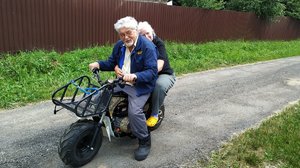

Что понравилось: грузоподъемность - тянет меня (110 кг) совместно с супругой (90 кг) в легкую. Заводится с пол оборота.
Что не понравилось: с мото вездеходом пришло только описание на двигатели Лефан - причем на все, и никакого описания самого девайса, и никаких технических данных на него. Сами представители Мотоленд говорят что у них нет технических данных на этот мотоцикл и это чисто Китай. По этому каждый продавец называет свои технические данные и они сильно различаются. По сцеплению - оно автоматическое от оборотов двигателя и при этом движение начинается от скорости 19 км/час и идет до предельной 33 км/час, что для движения по лесу и лесным дорогам слишком много, да и там где надо рулить очень проблематично. Коробка которая под передним колесом на раме никакого отношения к зажиганию не имеет и питает только фару(хотя в обзорах говорят что это для зажигания).
Что я считаю нужно для этого мото - это ручное сцепление и уменьшить минимальную скорость

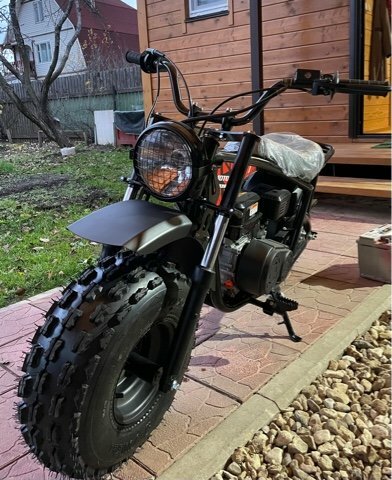

Подскажите пожалуйста какая цепь стоит на rt 200?
Хочу купить цепь но не могу найти информацию какая цепь стоит на нем.

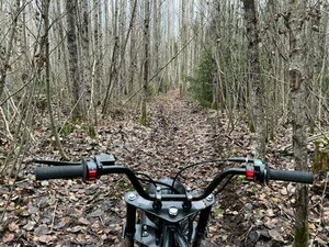

Кто то сталкивался с проблемой слетания пружины подножки на бездорожье?
Я когда в первый раз поехал прокатиться по лесу у меня за час езды 5 раз слетала пружина с лапки подножки, из-за не высокого просвета часто цепляешь об корни или ухабы к сожалению с собой ничего не было что бы подвязать подножку а пружину убрать в карман. Хотел узнать может у кого такое было и что вы придумали на этот счет)))
