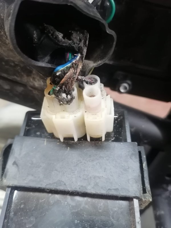

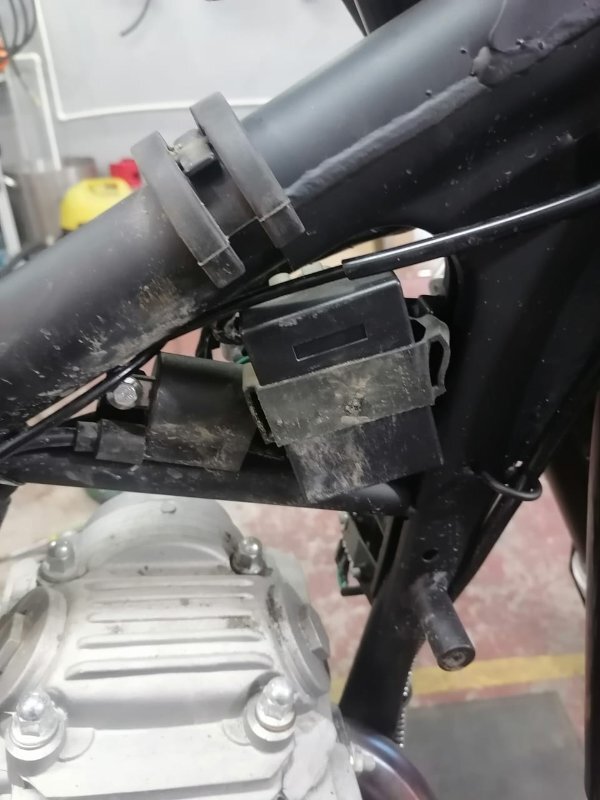

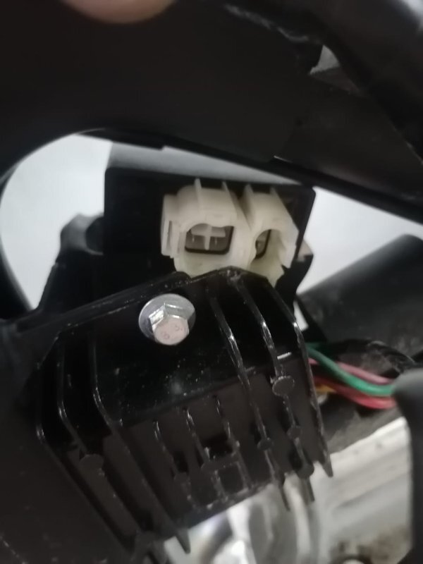

Добрый день. Спорт003 2023г, на пробеге 300км коротнул по электрике. Обнаружил перетирание проводки в районе фишки блокаCDI об реле регулятор. Фишка упиралась в РР. image.thumb.jpeg.64c78d9d223a922a248eed86f76771fe.jpegimage.thumb.jpeg.812b8bfca7920521b0423b0349a4b6c0.jpegimage.thumb.jpeg.9a17c78bee9d032253848149e8b3dc64.jpeg
Провода заменил. Реле регулятор перенес на резьбовые заклепки на рамуimage.thumb.jpeg.f21f2287eb02d79a8cf6936aa8478c6c.jpeg
На 24г. Подобная фигня, только провод с катушки об раму трется, я сразу с нови  провода силиконовой трубочкой защитил.
