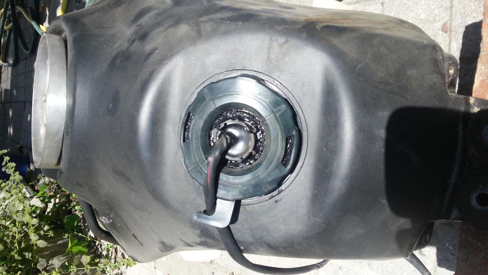

Всем привет, а я сегодня залил полный бак и весь мот в бензине, вообщем датчик бензина потёк,прокладка вроде норм, посадил на герметик
