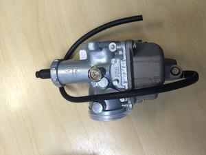

Братья привет,вообщем позвонил мне мастер,двиг скидывать он не стал,померил компрессию всё ок 11.5,зазоры ок,опять перебробовал комутаторы разные пока ни чего не помогло,он всё таки грешит на карбюратор,так как в карбюратор не раз кто то лазил,жиклёры были откручены не раз,возможно их меняли(хотя тоже их снимал для чистки)и вообще у него подозрение что собака в нём зарыта,двиг то норм,вообщем народ,помогайте кто чем может,у кого нибудь есть размеры стандартных жиклёров ?ну ещё желательно диаметр диффузора и дросселя.Буду премного благодарен.p.s на улице солнце жора,я в джинсах и ветровке а кругом от 50сс до 1000сс так и кружал,Я НЕМОГУ УЖЕ,СПАСАЙТЕ !!!!

вообщем мне ответили на омакс,тот что в ростове,есть у них карбюратор в сборе,попросил фото,как фото посмотрю буду заказывать 4022р,кстати у ним может и кольца с поршнем есть,вот думаю может заказать пока есть,потом где искать,ну а цилиндр можно и загильзовать что бы новый не покупать.P.S вот почта куда вопросы задавать otdel9@omaks.ru
