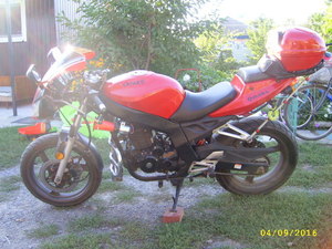

Ну что перцы-пришла пора рассказать о своих бедах с максимкой.5 авг.я написал о том как чуть не сгорел.Поставил ТАЗовские шланги и успокоился.Но их диаметр дырки немного больше чем выходные штуцера бака и краника,пришлось мет.хомутами стягивать .Вчера был на опт.Алмазе-купил ТАЗовскй шланг 1 метр длиной  меньшего сечения,и фильтрик топливный для скутеров.Приехал домой радостный решил переделать-результат 0.Порезал весь метр шланга,испортил топ.фильтр и 4 часа мук.В общем 220руб(100 один шланг,100другой шланг и топл.фильтр)коту под хвост.Видать старею,хочется сделать капитально и надолго-а оно не получается-в общем измучился весь.Теперь буду покупать шланг родной для скуттов без оплётки.А то шланг с оплёткой грубый  и подламывает штуцер из бака-боюсь сломать,буду покупать мягкий шланг. :unsure:
  • Ответов 3,8 тыс
Сегодня купил шланг силиконовый(розовый),зелёный сказали плавится от бензы.Поставил и успокоился.С краником немного повоевал-ну всё путём.Катаем дальше бродяги ;)

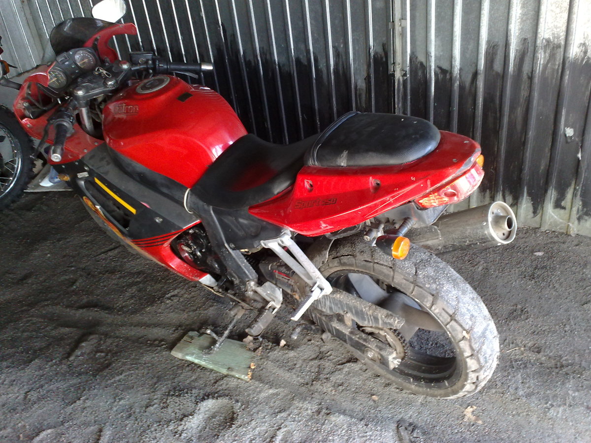

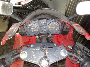

Всем привет! Вот и я себе приобрел аппарат Patron Sport 250. Мотик в плачевном состоянии, за ним вообще не следили. Купил за 34 000 руб и даже доехал на нем до дома))) Брал в своем городе) Сегодня перебрал карбюратор, разобрал и почистил краник, наверно впервые за его жизнь))) Снял щиток и сделал спидометр) Мот уже ожил, вчера он был полудохлой клячей. А сегодня он валит)))

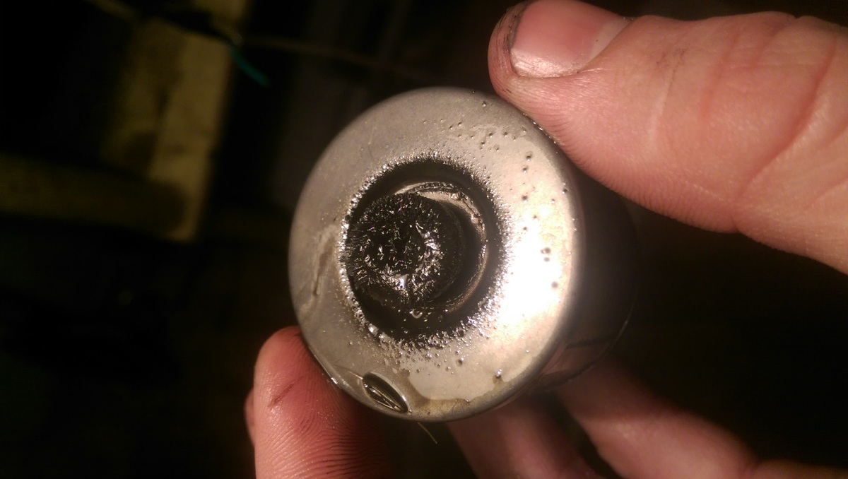

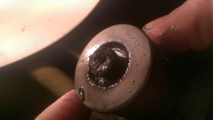

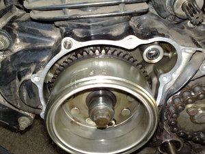

По спидометру если у кого не работает то думаю скорее всего та же беда что и у меня была. Там стоит алюминиевая деталька, так вот она разболталась и выпала с одной стороны и спидометр перестал работать. Все просто, подставляем под спидометр деревяшку, берем зубило и молотком заплющиваем корпус в котором эта деталька держится. Я еще залил ее лаком для ногтей))) Хотел клеем но он кончился. Далее если не мотает пробег, у меня шестеренку прогрызло, на фото видно. Я подложил две маленькие шайбочки под эту шестеренку и тем самым сместил ее, пробег теперь мотает, не знаю надолго ли, но все работает.
Дальше такие проблемы, стреляет в карбюратор, не постоянно а иногда, стреляет в карбюратор и глохнет. Сопливит масло с прокладки крышки головки и с уплотнительной резинки под постелью распредвала. Уплотнительная резинка вроде подходит от форсунки ВАЗ 2110, с прокладкой буду что нибудь думать. Ну остальные косяуки потихоньку починю.
Кажется решил я проблему с прострелами, энто был карбюратор. Выкрутил винт холостых оборотв на 1.5 - 2 оборота и вроде пока все гуд. Снял глушитель, внутри ничего нет, пустая банка. Ну не беда, сделаю прямоток по фен шуй, с перфорированой трубой и набью стекловатой))) Промыл и прокачал тормоза) Выпрямил руль, левый аж лопнул. Сейчас за сваркой и варить крепления щитка приборов, крепление краника и руль)
