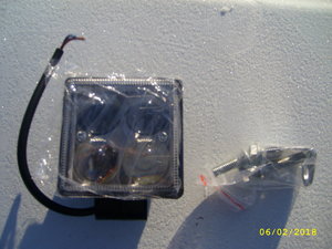

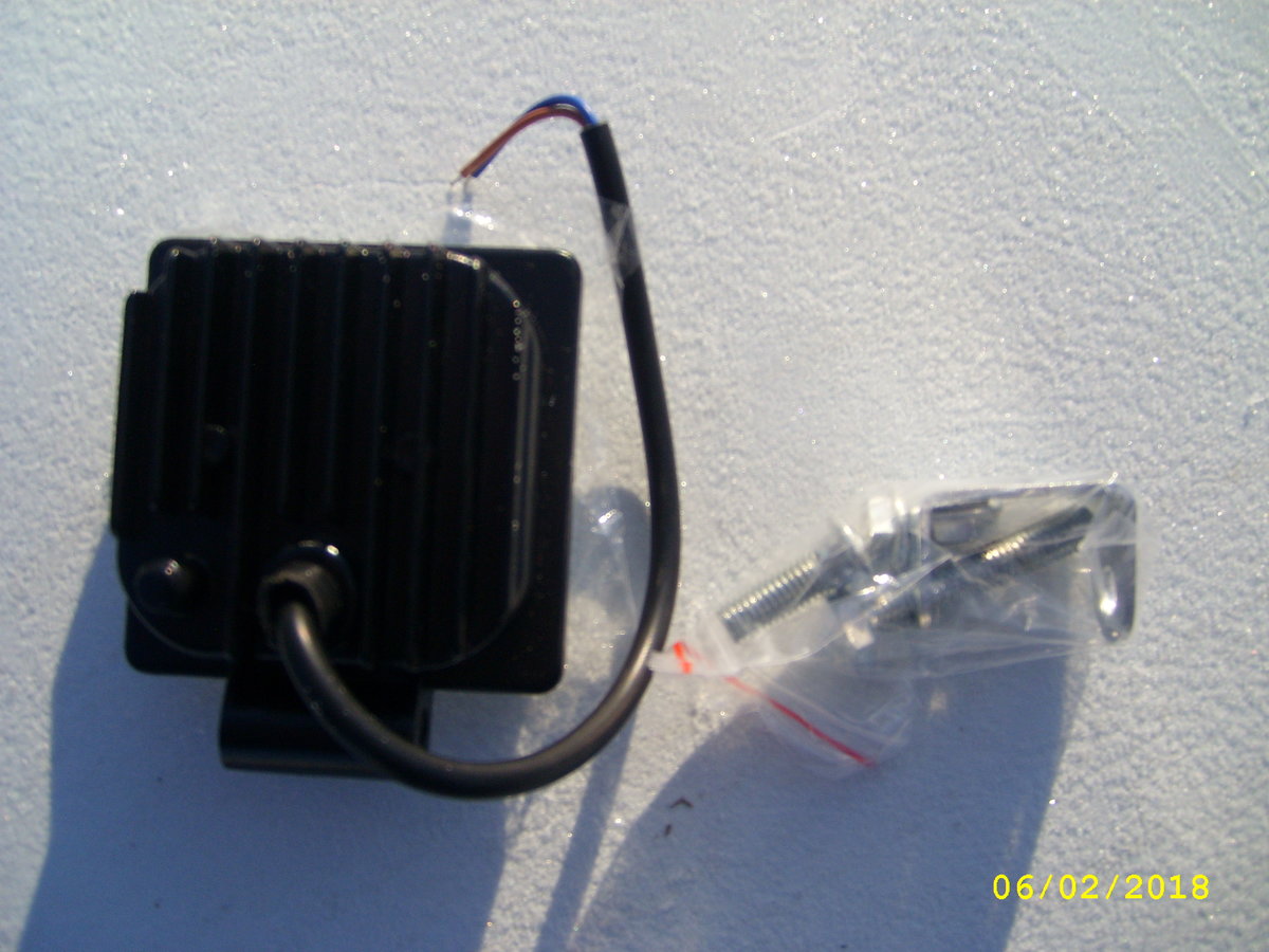

Так друзья мои-вот отчёт о моих похождениях в омаксмото и на оптовый в Ростове.В омаксмото уже торгуют техникой CFмото,запов нет НИКАКИХ,а что на их сайте,так это интернет-магазин.В общем больше я туда ни ногой,6 лет мне в этом салоне пели что запы будут,подождите ещё чуть-чуть,в итоге уже торгуют совсем другой техникой.За оптовый-запы на максимку есть,но только надо надо ходить с образцом и штангельциркулем,потому что на вид вроде такая вещь,а размеры розняться.В общем нулевик я ставить не буду,меня отговорили.Купил усиленную 428цепь,заднюю звезду(передняя на 17 у меня новая),маленькие поворотники,И САМОЕ ГЛАВНОЕ ВООООООТ!Купил 2 галогенки .Установлю на дуги.Теперь хоть ночами можно будет выезжать на покатухи,а то темнеет и ты бегом домой-впереди какой-то свет  от лучины,ни хрена не видно.Отдал 1000рубликов.На 12 ампер,я думаю что генка потянет,родные фары я отключу.Также прикупил моторного масла 10-40 KIXX.Теперь по теплу буду потихоньку готовить мот к сезону-весна по прогнозам будет вроде тёплой.

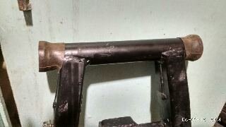

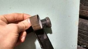

Я свою перебрал. Улучшил защиту подшипников. Теперь на игольчатые опорные подшипники, песок, вода, пыль, не будут попадать. Я на них натянул, кусок камеры, с велосипеда.

Спасибки тёзка за сайт,запы там  все есть-но цены разнятся с оптовым-я голую крышку вариатора купил за 600р(на сайте 960р),втулка стартера 30р(на сайте 52р),вариатор с грузами на 8гр.за 350р взял(на сайте почти в 2 раза выше),4 поворотника за 250 рубликов взял,(на сайте за 2 поворотника просят больше 500руб).Зато цены на скутты и моты блин дешёвые.Вилку я ещё не перебирал,люфтит зараза,ну ты знаешь ни хочу туда лезть-не критично,а вот сайленблок нижний на моноамморте заменю,эллипсом стал.То что ты резину с велика натянул-не обольщайся,через месяц она разлезется,лучше натолкай в трубку с подшипниками литола-24 плотненько,это понадёжней будет.

Да, камера конечно не на долго, вот термоусадку бы... Подшипники промазал супротековской смазкой, с нано штуками :)
Это я защитил только опорные подшипники, который похожи на шайбы.
А что думаешь со втулкой делать? В продаже её, вроде бы нет.
