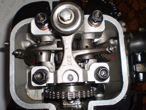

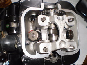

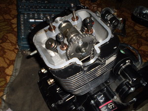

Явно с головкой ты что то намудрил, распредвал точно правильно поставил? Судя по признакам, перевернул зеркально, на 180 градусов, такты сбились. При ВМТ кулочки распредвала должны смотреть вверх.
1 час назад, Vancouver сказал:
Я думал про это, поэтому и стал спрашивать именно про положение самих кулачков.  До этого пробовал ставить их и вниз и вверх, но возможно что-то недодумал))) Попробую еще раз в выходные разобрать. Спасибо
@Vancouver, выставил метку которая в окошечке генератора есть... Проверил что в этом время поршень в ВМТ, поставил распред кулачками вверх как у тебя на 3 фото (первый проворот в теории должен открыть впускной и поршень бежит вниз засасывая смесь). Одел цепь грм. Завелся на 3-5 секунд и заглох... больше не заводился ((((  после 20-30 секунд кручения стратером бензин опять начал плеваться из карба в воздухан. Думаю  цепь каким-то волшебным образом перескакивает на пару звеньев и в итоге ГРМ сбивается.
