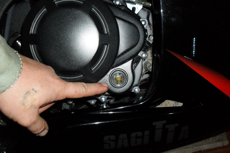

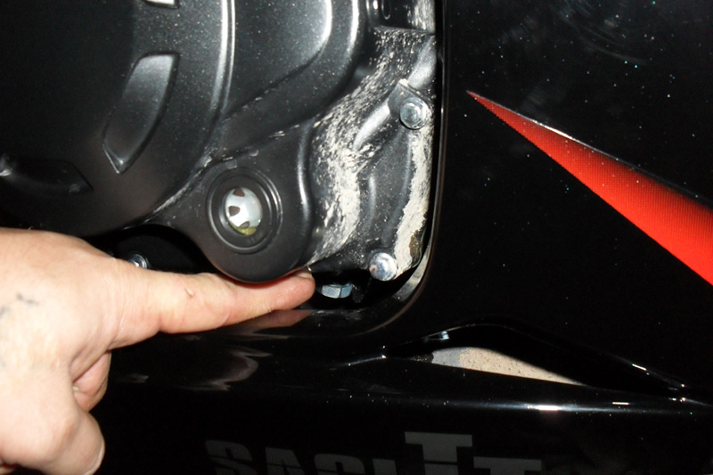

Ersh Опубликовано 9 октября, 2011 Жалоба Опубликовано 9 октября, 2011 Ну а теперь обещанные фото.Начнем с замены масла.Использовал масло Мотюль 5100 10w-40 полусинтетика для четырех тактных моторов.Как уже писал выше неудобно отворачивать сливную пробку не сняв боковой пластик слева,что видно по фото.Откручивая сливную пробку придерживаем ее так как из-за пружины она норовит выскочить.На фото видно пробку с пружиной и масляным фильтром.Опять же если не снять пластик,то при сливе масла часть его разливается по пластику.Слив масло,промыв фильтр уайт спиритом,закручиваем пробку обратно.Заливал масло с помощью гибкой лейки,так как заливная горловина расположена тоже неудобно и закрыта частью рамы.Залил как положено по книжке 900 г масла,прогрел и хотел добавить еще 200 г,но увидел что уровень выше положеного уже.Позвонил диллерам Сагитта в Москве,там мне откровенно сказали чтоб я лучше бы больше не пользовался данными из книжки,а звонил им для консультации.Оказалось что масла туда входит 760 г-это уровень между максимум и минимум,а полный объем картера равен 1 л.При запуске двигателя уровень масла ушел совсем,что меня насторожило.Сделал еще один звонок диллерам и там мне сказали что это нормально,масло забрал включившийся насос.После того как заглушил двигатель уровень вернулся на прежнее место.И так чтобы правильно посмотреть уровень нам нужно залить около 700 г масла,закрыть заливную горловину пробкой,завести и прогреть мотор,после прогрева заглушить его,дать пару минут маслу стечь и долить еще 50-70 г до уровня между максимум и минимум поставив мотоцикл ровно.Чтоб поставить мотоцикл ровно использовал кусок доски подложив его под боковую подножку.Ну вот с маслом покончили. Цитата

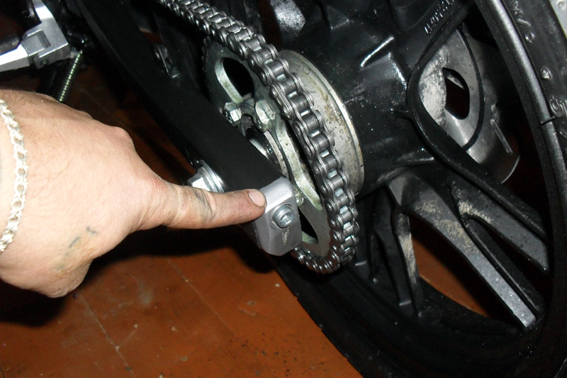

Ersh Опубликовано 9 октября, 2011 Жалоба Опубликовано 9 октября, 2011 Дальше переходим к цепи.Вначале я подтянул цепь вывесив заднее колесо и отпустив гайку крепления заднего колеса (по моему на 22 гаечка),и начал вращать шестигранники с обеих сторон по часовой стрелке.С обеих сторон есть шкалы с метками около гаек крепления заднего колеса.Все это видно на фото.Надо чтоб эти метки с обеих сторон совпадали.Оставил провис цепи около 2 см.Всегда лучше недотянуть цепь,чем перетянуть!И затянул гайку крепления заднего колеса.Снял кожух цепи,там два шестигранника отворачиваются и после этого кожух сдвигается назад от мотора (там пазик есть ближе к мотору).Далее все тем же уайт спиритом и кисточкой промыл цепь вращая колесо и сделав дырочку в крышке банки с уайт спиритом как из брызгалочки смыл остатки грязи.Протер цепь тряпочкой и дал просохнуть.Потом взял балончик со смазкой для цепи и вращая колесо пробрызгал цепь снаружи и с боков,а потом и внутреннюю сторону цепи.Вот и все,мотоцикл готов к дальнейшей эксплуатации. Цитата

Glukis Опубликовано 10 октября, 2011 Жалоба Опубликовано 10 октября, 2011 Может конечно я не прав и у нас в движках есть различия, но мне кажется ты не тот болт для слива масла используешь. У нас он тоже присутствует, но он для прочистки сеточки маслофильтра. Сам же болт для смены масла расположен снизу картера. Возможно поэтому у тебя и остается "лишнее" масло из-за неполного его слива. Цитата
Ersh Опубликовано 10 октября, 2011 Жалоба Опубликовано 10 октября, 2011 Ну да,там же и сеточка маслофильтра стоит.Есть еще один болт под головку на 12-13 снизу картера,я вначале подумал что он для слива.Но дилеры сказали что для слива масла и чистки фильтра используется именно этот болт сбоку.И тот болт снизу я даже трогать не стал.Просто сталкиваюсь с этим впервые.И опять же об объеме картера мне также сказали по телефону дилеры компании Сагитта которые занимаются сборкой этого мотоцикла.Кто нибудь менял масло в Сагитте?Какой болт нужно использовать для слива масла из картера?Теоретически тот который снизу,как раз между болтами разница грамм в 200-250 получится.Но я доверился людям занимающимся этой техникой.Может они не правы,может я что то не так понял....Будем разбираться! Цитата

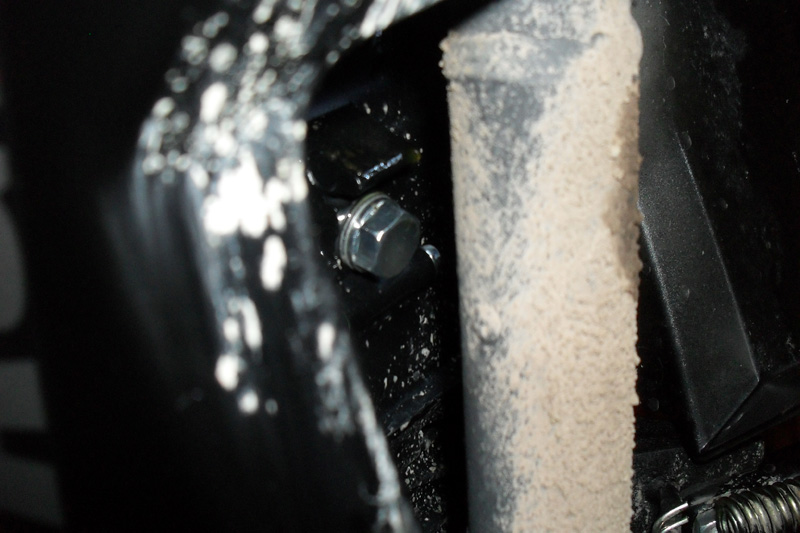

Ersh Опубликовано 11 октября, 2011 Жалоба Опубликовано 11 октября, 2011 Пошел сегодня в гараж....Glukis спасибо за информацию,ты был прав.Сливная пробка действительно расположена снизу картера,а с боку масляный фильтр.В боковом отверстии есть каналы по которым через сеточку циркулирует масло.А снизу отвернул винтик и слил больший объем нежели в первый раз.Плюс ко всему в первый раз слил масло темное,но почему то без стружки.В этот же раз вымыло и стружку которая оставалась на дне картера,так как отверстие масляного фильтра через которое я сливал масло расположено значительно выше.Позвонил дилерам,описал ситуацию,в ответ услышал что "а мы же тебе так и говорили".Ну в общем спорить не стал.Чуть позже сегодня или завтра выложу фотки с описанием. Цитата

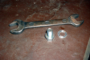

Ersh Опубликовано 13 октября, 2011 Жалоба Опубликовано 13 октября, 2011 И так замена масла на Сагитте дубль два.))))Еще раз спасибо Glukis за информацию.Ну начнем,отворачиваем болт слива масла ключиком на 17.Головкой туда не подлезть так как болт расположен четко над глушителем и сливаем масло.Вот болтик видно сбоку. При отворачивании не теряем уплотнительную шайбочку на болту,так как она норовит убежать при отворачивании в емкость с отработаным маслом.Далее головкой на 24 отворачиваем масляный фильтр и промываем сеточку.Это как раз тот на который я в первый раз подумал что сливное отверстие.Кстати отвернул в этот раз без снятия бокового пластика использовав головку с удлинителем. Цитата
