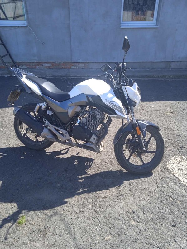

Colaps Опубликовано 30 марта, 2022 Жалоба Опубликовано 30 марта, 2022 Купил себе почти новый Geon Cr6z 230 кубов вроде он 18 лошадок 166фмм мотор, когда я его забирал с города ехал 120+ еще запас был газа приехал к нам залил наш бензин, до 5 передачи 115 км разганяет 8тис оборотов включаю 6 передачу обороты резко падают до 6 тыс и скорость до 100 и плавно набирает 110 км час это потолок Цитата
Serega_80 Опубликовано 30 марта, 2022 Жалоба Опубликовано 30 марта, 2022 3 часа назад, Colaps сказал: Купил себе почти новый Geon Cr6z 230 кубов вроде он 18 лошадок 166фмм мотор, когда я его забирал с города ехал 120+ еще запас был газа приехал к нам залил наш бензин, до 5 передачи 115 км разганяет 8тис оборотов включаю 6 передачу обороты резко падают до 6 тыс и скорость до 100 и плавно набирает 110 км час это потолок Скорей всего в баке было залито ракетное топливо, а ты его бензином хреновым разбодяжил. А если серьёзно, только зашёл домой, менял масло ну и естественно прокатился, движёк то же 166, но 5 ступка, до 100 км(по GPS) набирает просто отлично и ....упирается в "стену", а дальше медленно и печально до 110 км/ч. Но мне проще, я езжу 85-90 км/ч. Так понимаю, смотрел ты скорость по родному спидометру, он может тебе показать, что мот едет!!! Остальные показания спидометра(такие как скорость/пробег), зависят от фазы луны и интенсивности излучения солнца. И как ты думаешь, "почти новый" мотоцикл долго проживет при оборотах до 8000 км? Может надо обкатать нормально, отрегулирывать, а потом уже смотреть, сколько он поедет на максимум. Можно фотку мота(для общего развития)? Какой пробег и за сколько взял, ну если не секрет. 3 Цитата
Colaps Опубликовано 30 марта, 2022 Автор Жалоба Опубликовано 30 марта, 2022 53 минуты назад, Serega_80 сказал: Скорей всего в баке было залито ракетное топливо, а ты его бензином хреновым разбодяжил. А если серьёзно, только зашёл домой, менял масло ну и естественно прокатился, движёк то же 166, но 5 ступка, до 100 км(по GPS) набирает просто отлично и ....упирается в "стену", а дальше медленно и печально до 110 км/ч. Но мне проще, я езжу 85-90 км/ч. Так понимаю, смотрел ты скорость по родному спидометру, он может тебе показать, что мот едет!!! Остальные показания спидометра(такие как скорость/пробег), зависят от фазы луны и интенсивности излучения солнца. И как ты думаешь, "почти новый" мотоцикл долго проживет при оборотах до 8000 км? Может надо обкатать нормально, отрегулирывать, а потом уже смотреть, сколько он поедет на максимум. Можно фотку мота(для общего развития)? Какой пробег и за сколько взял, ну если не секрет. обкатку, уже прошел 2100 км пробега взял за 1250 с торгом + кофр в подарок 1 Цитата
