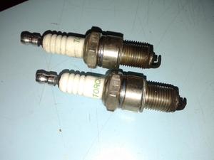

Rollik Опубликовано 18 апреля, 2014 Жалоба Опубликовано 18 апреля, 2014 сегодня менял свечи выкрутил стокововые на них черный бархатистый нагар следов масла нет. получается это слишком богатая смесь? и зазор на них даже на взгляд больше 1 мм. наверное 1.2 мм. вот они Цитата
