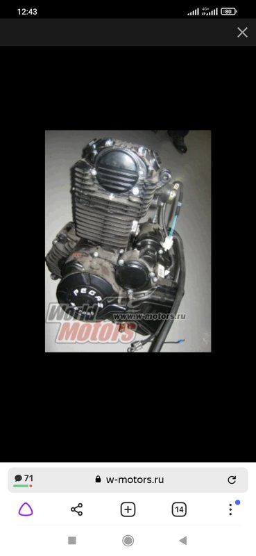

В прошлом году перебирал почти такой же мотор только 200 кубов, маркировка на нем была 165fml. Перебирал по причине- скололись зубья на шестеренках. КПП менял в сборе, заказывал через интернет. Заказывал на сайте регулмото.
Вот например https://regulmoto.ru/catalog/zapchasti/zapchasti_dlya_mototsiklov/dvigatel/kpp_korobka_peredach/valy_shesterni_vilki/16477/
Я почти на сто процентов уверен что эта коробка встанет в твой двигатель. Разница между кпп с балансирным валом и кпп на мотор без балансирного вала состоит только в длинне первичного вала. Все шестерни одинаковые и если ошибешься и закажешь не ту, то ее легко пересобрать на свой вал. Ну и мой тебе совет- собирай все очень внимательно.
ПС И еще совет- не пытайся заказывать отдельно валы, или шестеренки, покупай кпп в сборе. И если есть возможность сфотографируй что у тебя сломано, у меня в гараже килограмма три этих шестерней валяется)))) может быть есть то что тебе нужно))
