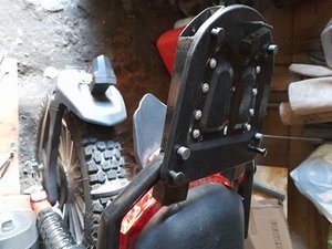

Михаилс Опубликовано 28 мая, 2022 Жалоба Поделиться Опубликовано 28 мая, 2022 Установил быстросъемный кофр. 3 Цитата Ссылка на комментарий Поделиться на другие сайты Поделиться
616 Опубликовано 28 мая, 2022 Автор Жалоба Поделиться Опубликовано 28 мая, 2022 3 минуты назад, Михаилс сказал: Установил быстросъемный кофр. Ай красавчег) Как делал багажник? Из прямоугольного профиля? Я тоже купил бокс себе,но пока не сделал багажник. Цитата Ссылка на комментарий Поделиться на другие сайты Поделиться
Михаилс Опубликовано 28 мая, 2022 Жалоба Поделиться Опубликовано 28 мая, 2022 Из профиля 45х25. С боку вырезал прямоугольное отверстие и надел его на загиб ручки. Далее отогнул профиль немного вниз и зафиксировал двумя болтами м6 чтобы он не гулял. Всё делал не снимая ручек. Цитата Ссылка на комментарий Поделиться на другие сайты Поделиться
616 Опубликовано 28 мая, 2022 Автор Жалоба Поделиться Опубликовано 28 мая, 2022 1 час назад, Михаилс сказал: Из профиля 45х25. С боку вырезал прямоугольное отверстие и надел его на загиб ручки. Далее отогнул профиль немного вниз и зафиксировал двумя болтами м6 чтобы он не гулял. Всё делал не снимая ручек. Ручки выдержат? Силумин ,он коварный Цитата Ссылка на комментарий Поделиться на другие сайты Поделиться
Михаилс Опубликовано 28 мая, 2022 Жалоба Поделиться Опубликовано 28 мая, 2022 Получилась довольно жёсткая конструкция. Где то читал что кофры рассчитаны на на вес всего 3.5кг. Цитата Ссылка на комментарий Поделиться на другие сайты Поделиться
616 Опубликовано 28 мая, 2022 Автор Жалоба Поделиться Опубликовано 28 мая, 2022 12 минут назад, Михаилс сказал: Получилась довольно жёсткая конструкция. Где то читал что кофры рассчитаны на на вес всего 3.5кг. Да в мой кофр ящик пива влезал) Цитата Ссылка на комментарий Поделиться на другие сайты Поделиться

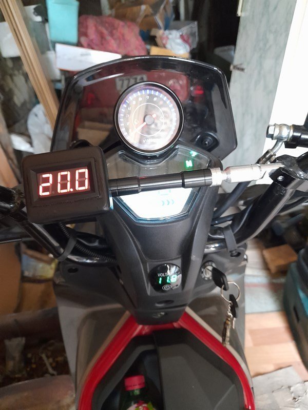

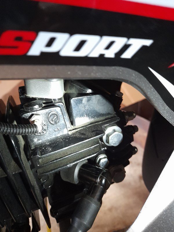

Михаилс Опубликовано 31 мая, 2022 Жалоба Поделиться Опубликовано 31 мая, 2022 Установил датчик температуры(с Али) 2 Цитата Ссылка на комментарий Поделиться на другие сайты Поделиться
616 Опубликовано 31 мая, 2022 Автор Жалоба Поделиться Опубликовано 31 мая, 2022 4 минуты назад, Михаилс сказал: Установил датчик температуры(с Али) Тахометр неплохо вписался в интерьер Держи в курсе,по поводу температуры за бортом,мотора и нагрузках на мотор Ссылки бы вставлял,где и чего заказываешь Цитата Ссылка на комментарий Поделиться на другие сайты Поделиться

Михаилс Опубликовано 4 июня, 2022 Жалоба Поделиться Опубликовано 4 июня, 2022 Температура в месте подключения датчика 60-85 градусов при 4000 -4500 оборотов при внешней температуре 20. Цитата Ссылка на комментарий Поделиться на другие сайты Поделиться
