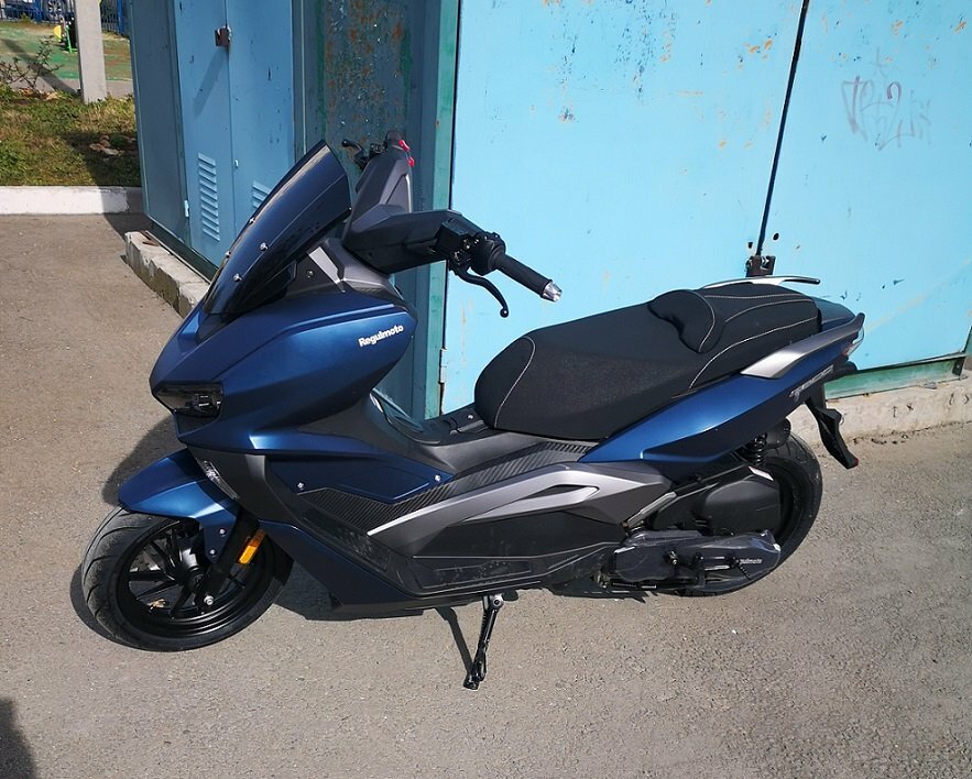

Vladislavconnect Опубликовано 24 апреля, 2022 Автор Жалоба Поделиться Опубликовано 24 апреля, 2022 В 21.04.2022 в 16:32, vaser85 сказал: понравилось Понравилось однозначно то, что он новый из коробки, звук выхлопа красивый и внешний вид в целом. Не понравилось что ценник вырос пока мопед ехал. Качество металла не очень, болты и другая креп фурнитура не очень"мягкий металл" не работает должным образом электронный обаготитель, слабый свет для скорости, но дальнего в вполне хватит чтоб ехать 50-60 при регулировке, собранные резьбы, не докрученные болты итд и список того что не понравилось можно продолжать, но все это перекрывает цена и то что он новый, по этому покупкой я доволен на 100%. А по мере увеличения километров уже будет видно как оно все работает. Еще хочу отметить что качество Китая выросло, это не неоспоримый факт. Чуть позже сделаю подробное описание, надо прикататься. Цитата Ссылка на комментарий Поделиться на другие сайты Поделиться

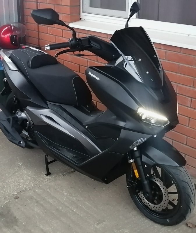

Alextliton Опубликовано 28 марта, 2023 Жалоба Поделиться Опубликовано 28 марта, 2023 Купил себе Grido 125 на прошлой неделе. Проехал уже 160 км. Впечатления только положительные. Был только один косяк, с завода был деформирован тросик газа, не сбрасывался сам газ. Заменили по гарантии без вопросов. Безключевой доступ просто супер. Свет норм. Разгоняется и едет шустро. Пока не разгонял больше 80 по спидометру. Расход пока 4 л. не 100 км. Цитата Ссылка на комментарий Поделиться на другие сайты Поделиться
