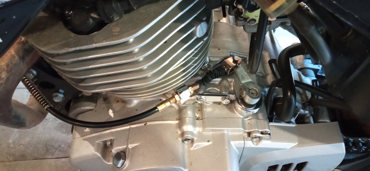

Друзья, приветствую! Требуется помощь! Мотоцикл Baltmotors Enduro 250. Столкнулся с проблемой: При замене троса сцепления, перестал пружинить шток на двигателе, к которому крепится трос. И сцепление пропало совсем! То есть всегда включено. Завёл, прогрел.. Тронулся с толкача, прокатился.. Ничего нового! Вопрос: Что могло произойти и ЧТО ДЕЛАТЬ???

Ты лапку с поворотного вала снимал? С усилием? Походу, ты его(вал) вытащил вверх и он эксцентриковой частью с нажимного штока соскочил. Теперь он шток не нажимает, диски не разлепляются, другими словами:

Благодарю за ответ! Лапку снимал, там без этого трос не отсоединишь. Усилие небольшое вроде было.. Визуально он на том же месте и по высоте. Ну я так примерно и думаю, только плохо представляю себе механизм! Такое возможно? И Что делать теперь?

а вот тут по высоте по-другому

Сними лапку, покрути вал, если не опустится, придётся снимать правую крышку и выжимной подшипник. Готовь новую прокладку

У меня так же, это на фото лапка не до конца одета..
Лапку снимал, крутил.. у штока люфт небольшой вниз вверх и всё, больше никуда..
Крышку раньше снимал, а вот про выжимной подшипник можно поподробнее.. Он под корзиной сцепления? Сложно вынимать? Нужен какой то спец. инструмент? И что я там под ним увижу?
Заранее спасибо!
Корзину снимать не надо. Выжимной - это самая внешняя часть механизма выжима. На схеме детали с 18 по 29.
Когда снимешь нажимной диск 13 не потеряй шайбу 21. Узел 12-20-22-23 снимается в сборе со штока 18.

Так, Ясно! Ты извини, я полный профан, но потихоньку учусь.. К сожалению, подсказать, показать некому, поэтому своими силами. Гугл, ютуб и Этот сайт в помощь!
То есть, дальше мне нужно постараться вручную попасть штоком 18 в прорезь внизу штока 24..  Правильно я понимаю?

Приветствую, для начала надо полностью ослабить тросик сцепы - т.е. те 2 гайки, которые есть на нем - открутить до упора в лево (если по фото). Далее надо повернуть рычаг сцепы - который сидит на штоке сверху двигателя - до упора вправо, чтобы прям даже с небольшим усилием и посадить на шлицы. А потом уже докручивая гайки на тросике сцепы - регулировать ту самую сцепу. Все еще зависит от пробега, может диски сцепы пора менять. Тогда снимать крышку и мерять толщину дисков. Это не сложно, но нужна будет прокладка.

Добрый вечер! Ты говоришь про регулировку.. Так регулировать нечего, сцепы нет, куда пропала непонятно.. Шток крутится вправо влево на 5мм, но ничего не происходит, обратно не возвращается. Диски не могли сгореть, всё норм было вчера, своим ходом приехал!

Вот тут давай уточним. Што значит вправо влево на 5 мм? Может ты говоришь о свободном ходе вала? Он должен быть. Если отцепить трос от лапки, то на какой угол она поворачивается при свободном вращении вала? Может ты его не выбрал, не повернул против часовой до упора, когда лапку на шлицы одевал?

Вообщем говоря проще, ничего не изменилось.. Вал крутится немного , с одетой лапкой градусов на 70 ход.. как и было, там даже след на двигателе есть.. Лапка на месте. Только сцепы теперь нет!

Я тебя спрашивал не об этом. Когда ты одевал лапку на вал был ли тот провёрнут в крайнее левое положение? Если да, осталась ли лапка в том же положении при закреплении рубашки троса на двигателе и на руле? Если нет, то у тебя либо трос слишком длинный, либо рубашка коротка, либо проложил ты его неправильно.

Да трос не причём уже! Я его снял! Сцепления нет в любом положении вала, и с лапкой, и без неё!
