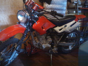

Стал обладателем Hobo не в самом лучшем состоянии, но думаю довести до ума. Двигатель, вроде, в порядке. Остальное доделаем.
Год выпуска прибора мне неизвестен, как и пробег (спидометр не работает), но мот был на уже сношенной Петрошине, видимо, едили много. Поставил покрышки Kenda. Поменял тросик сцепления (купил "просто Китай" и немножко подрезал оплетку). Ну и по мелочи.

Проблемы там были с клапанами и кольцами поршневыми. Это все результаты сборки кривой от предыдущего хозяина. Поменял кольца, клапана поставил по размеру, притер - поехал он. Покупал все в Сокольниках на рынке под Миром Кожи, только надо приходить с образцами - продавцы почти не ориентируются в мотодвигателях китайских.
Возушный фильтр действительно ничего не фильтрует, пока поставил нулевик, обтянув его дополнителньно тряпкой. Очень жалко что сразу я в него не полез. Пыли насосал порядочно(
Электрика ужасна - 12 вольт у меня нет, и оказывается давно уже. Предыдущий хозяин подключал какие-то подсветочки-лампочки. Стартер, кстати, тоже не крутит, но мне вроде и так хорошо. Всю проводку выкинул, переложил на зажигание только провода. Все поворотники, фару, все приборы (спидометр все равно не работал) снял. Теперь ничего не гремит, не болтается и не отходят контакты.
Получился облегченный такой дачный вариант, доставляет массу удовольствия!) Думаю только подключить реле-регулятор и поставить фару, а то ночью темно ездить)
