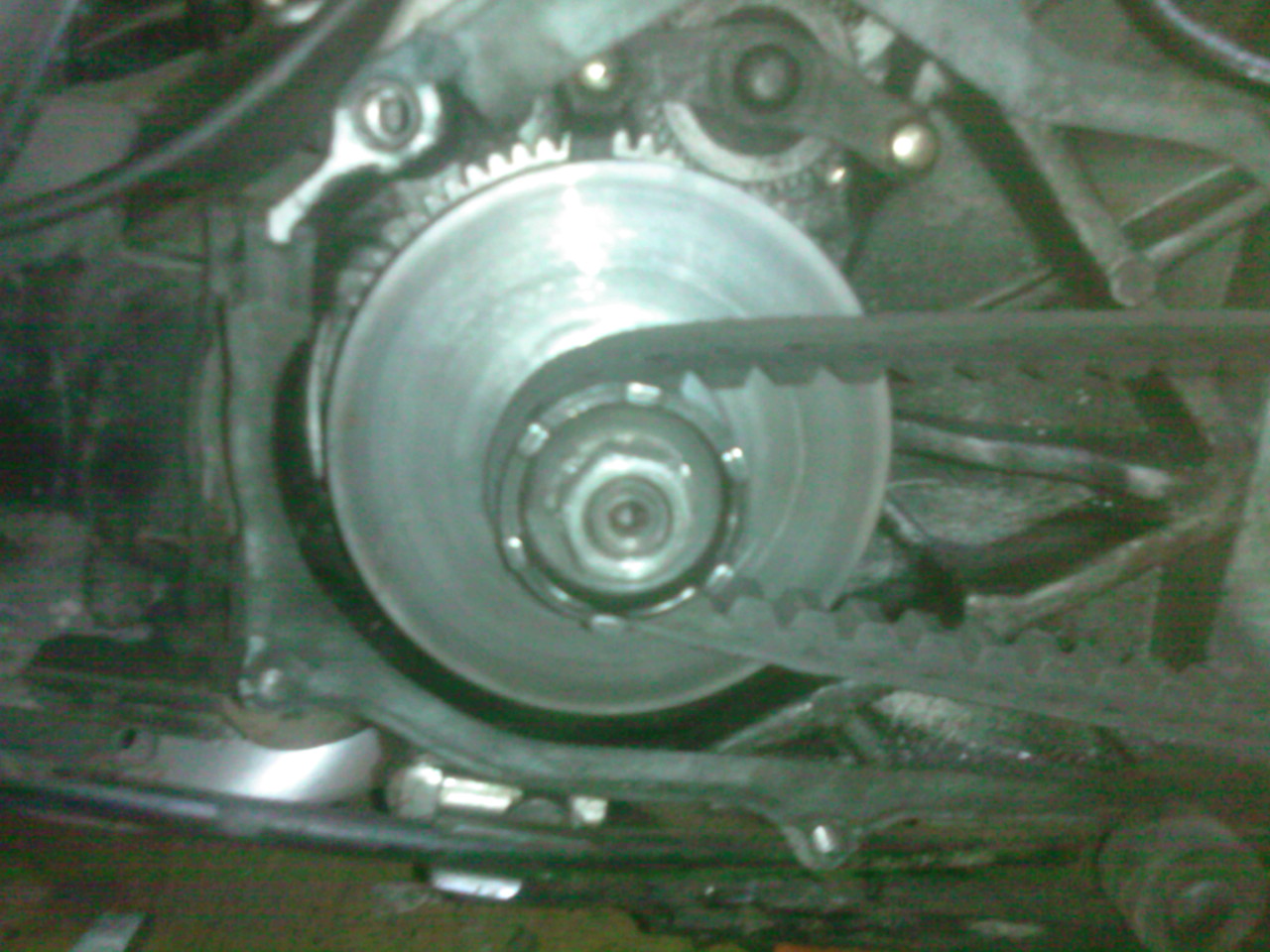

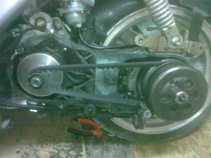

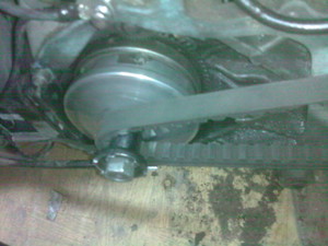

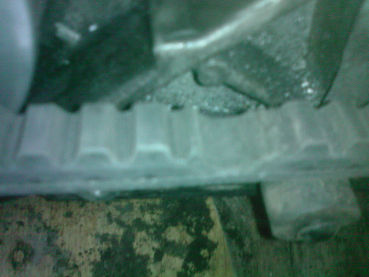

damir0107 Опубликовано 3 марта, 2012 Автор Жалоба Опубликовано 3 марта, 2012 на ремне одного зубья не хватает .А фильтр я помыл мылом дома.Я в понедельник сфотаю потом вечером выложу как там у меня все.Ну а так сегодня завел поработал на холостых вроде все нормально. Он просто 3 года стоял в гараже на нем не ездили, в прошлом году один раз завели в другой гараж перевезли, тогда он больше 30 не разгонялся.А масло там не должно быть под крышкой вариатора?И вообще масло куда еще надо лить кроме масленого бака возле бензин. Цитата

damir0107 Опубликовано 5 марта, 2012 Автор Жалоба Опубликовано 5 марта, 2012 не хватает какой то шестерни может поэтому больше 30 не едет и на ремне нет 1 зубья, так обороты хорошие. может ремень прокручивает Цитата
edik454 Опубликовано 5 марта, 2012 Жалоба Опубликовано 5 марта, 2012 не хватает какой то шестерни может поэтому больше 30 не едет и на ремне нет 1 зубья, так обороты хорошие. может ремень прокручивает И он у тебя ещё и едет? А где вторая щека вариатора? Я офуеваю.... Или я чего-то не понял? Цитата
damir0107 Опубликовано 5 марта, 2012 Автор Жалоба Опубликовано 5 марта, 2012 вот ее и нет так все и есть крышку снял там все так Цитата
edik454 Опубликовано 5 марта, 2012 Жалоба Опубликовано 5 марта, 2012 вот ее и нет так все и есть крышку снял там все так Ну так покупай, ставь и будет тебе счастье! И привет тому, кто тебе продал скут, очень горячий! :D Цитата
