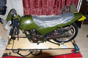

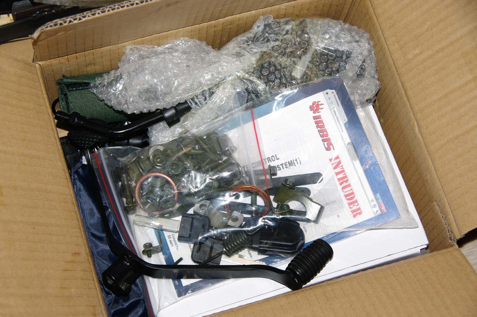

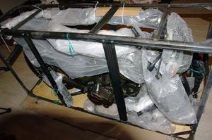

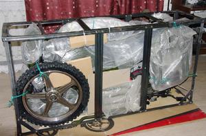

OhotNIK Опубликовано 2 марта, 2015 Жалоба Поделиться Опубликовано 2 марта, 2015 Кстати, подумал - скоро сезон, кто-то соберется покупать. Можно при этом неплохо сэкономить, купив мот "в коробке". Я пару раз повидал "предпродажную подготовку", и понял, что платить за нее смысла нет. Любой чел, у которого руки растут откуда надо, без труда соберет все по довольно подробной инструкции. Выглядело это после снятия картонной упаковки вот так: все довольно неплохо завернуто в "пупырку". Но все же багажник даже через нее и картон слегка потер крышку КПП. Меня это не расстроило - она все равно быстро обшоркивается ботинком. Кстати, рекомендую втаскивать в гараж\квартиру сняв картон - за раму поднимать и кантовать намного удобнее. Так все выглядело после распаковки: вилка закреплена в раме - ничего никуда не упадет. Мелочевка - гайкоболты, зеркала, документы, прокладка глушителя плюс приятные бонусы, о которых в комплектации ни слова - сигнализация и модуль питания с портом USB. На оф. сайте Ирбис есть достаточно подробная инструкция по сборке в PDF. Практически все было собрано по ней пошагово без всяких затруднений. Некоторый ступор вызвал как раз модуль USB - не сразу нашел, куда его воткнуть, а в инструкции о нем ни слова. Но потом нужный штекер отыскался в пучке шнурков под щитком фары - там их много, сначала не заметил. Нет в инструкции и про установку датчика бокового упора, но с этим никаких сложностей нет. Завелся мот буквально с пол-оборота. даже карбюратор настраивать практически не пришлось, только подрегулировал холостые до 1500. Первым слабым местом оказалась защита цепи - лопнула у самой задней гайки. Вылечилась металлической планкой и заклепками. Неказисто, зато крепко. Болгарки не было спилить выступающие края - так оставил. Номер пришлось прикрепить на пластиковую пластину - других вариантов просто нет, он помещается только под углом между стоп-сигналом и отражателем, практически без зазоров. Родной крепеж расположен слишком высоко и не подходит вообще. Между пластиной и крылом лучше запихать кусок пористой резины, чтобы номер не болтался и не рвал пластик. На солнце индикатор скоростей и поворотников не видно вообще. Поэтому пришлось смастерить, согнуть и приклеить вот такой козырек из акрила. К щитку приклеил просто на двусторонний пористый скотч. Боковые стенки затеняют панель и теперь более-менее видно, какая скорость воткнута. Вот, как-то так. 7 Цитата Ссылка на комментарий Поделиться на другие сайты Поделиться
