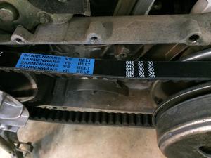

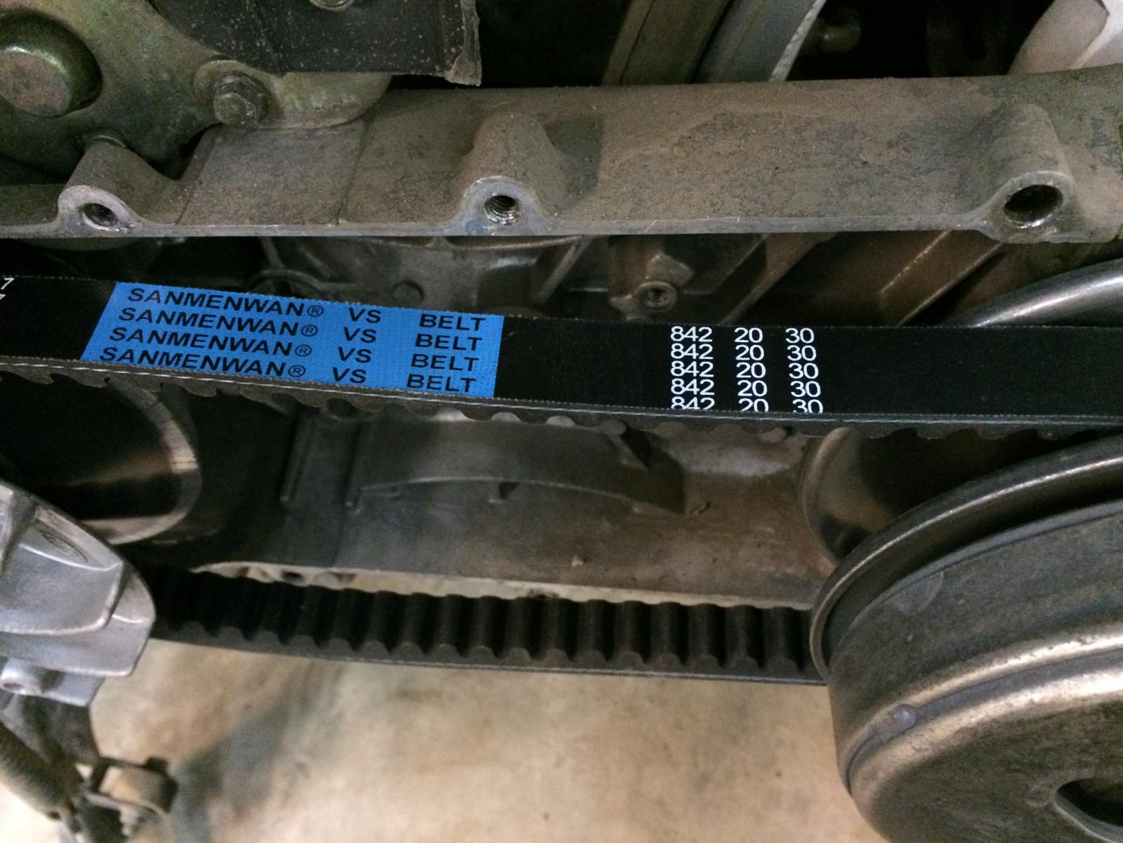

поставил ремень 842, груза стояли 12гр, завёл, на вывешенном колесе уже влёгкую пытается его прокручивать, завтра отпишусь об ощущениях.
ремень с али заказал) Ролики берестали громыхать в вариаторе, старый ремень явно уже
Что-то не понравилось мне. Прыжка такого нет на старте, трогается с более низких оборотов, зато не орет постоянно, до 100 не смог разогнаться даже с горки, хотя на 835 ремне это было проще. Получается надо тяжелее груза для этого ремня?
upd: сегодня до 100 всё таки разогнался, может прикатается, но динамика, мне кажется упала, буду с 14гр грузами ещё пробовать
с 842 ремнем должна по идее скорость возрасти, но чуток упасть разгон. хотя 12е грузы полегче и быстрее должны щеки разжимать, что компенсирует потерю в разгоне.
