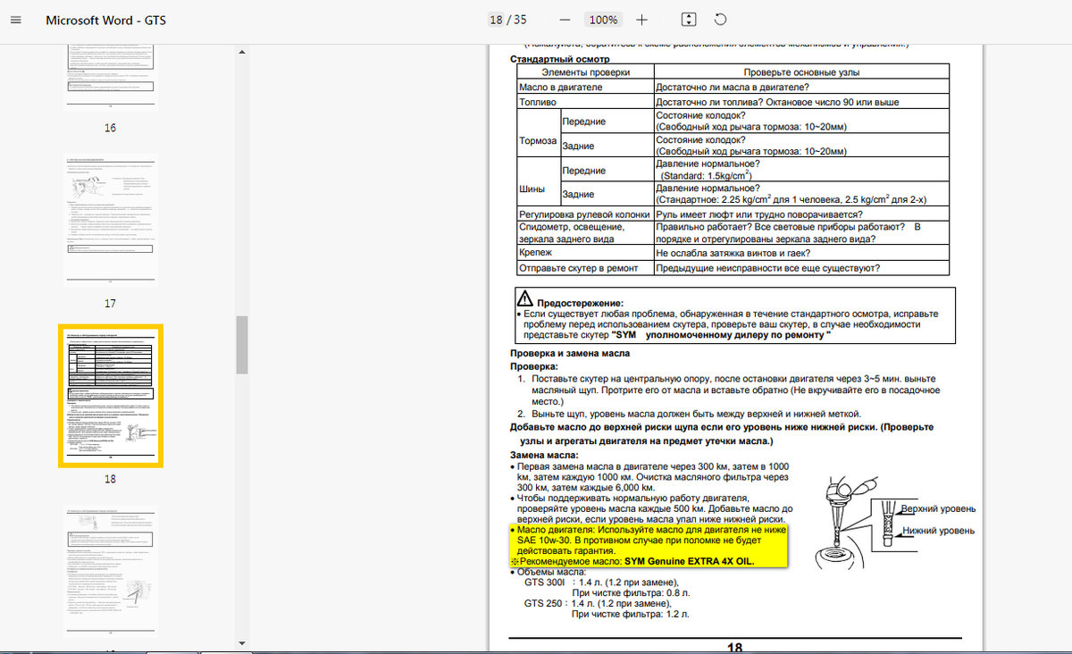

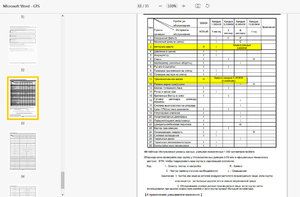

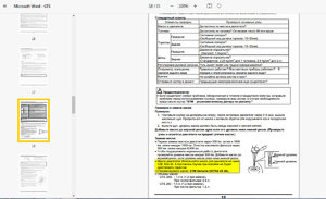

Viktor Опубликовано 28 апреля, 2022 Жалоба Опубликовано 28 апреля, 2022 (изменено) 1 час назад, Тигрец сказал: Принято к сведению..)) Привет Вячеслав! Сезон открыл 09.04., но погода пока ни каждый день позволяет выехать. Масло лучше как на картинке.Я его лью с 2017 года.Меняю через пару тысяч км.(по регламенту 3000) Инструкция есть на русском в ПДФ (13 мегабайт) скрины из неё. Есть сервисная книжка на английском, но текст выделяешь и он переводится в Яндексе. Тоже в ПДФ (30 мб) Если надо, то как переслать? Изменено 28 апреля, 2022 пользователем Viktor Цитата
